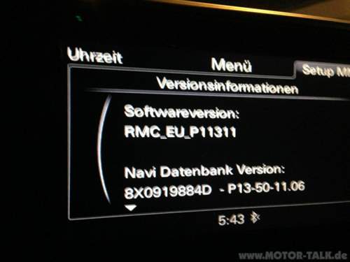

Wie ist denn jetzt der aktuelle Stand. Das ist meiner. Siehe Foto
Themenstarteram 23. August 2014 um 11:52
das ist nicht der Tacho... :D den SW STand vom TAcho kann man nur mit VCDS auslesen..
Lach stimmt
