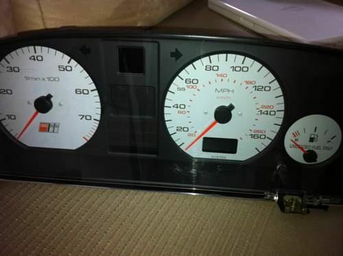

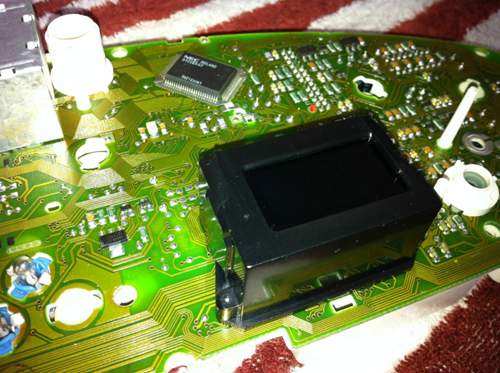

Ich habe ein US-KI,aber leider verfügt es nicht über ein BC. Deshalb habe ich die Instrumente übernommen d.h. auf meine Platine wieder gesteckt.
Das Digi-Zählwerk läuft somit noch im metrischen System,aber was ist für diese Anzeige zuständig? Das Modul oder ein mir unbekannter Chip?
Wie ich das Modul austausche ist mir klar.
Hilfreiche Antworten sind echt willkommen!😁
Gruss

hallo,
die "mechanik" ist bei allen Tacho´s und DZM die selbe ( ausschlagwinkel Taktrate dämpfung etc ). unterschiede sind wenn in der optik und kalibrierung der anzeige ( tachoscheibe +DZM ), allein die Taktung vom Chip gibt die unterschiede bei Tacho und DZM. die Taktung und somit der ausschlag der Zeiger und das zählen der Digits im KM zähler wird mit der programierung des kombis eingestellt ( 4-5-6-8 zylinder , diesel bezin, us- europa , rechts -links lenker ..etc . ( Schalttalfel codieren mit VAG-Com bzw VCDS oder beim 🙂 )
sprich hiermit wird eingestellt wie groß der drehzahlbereich ist, wie weit der ausschlag im tacho geht und ob es in meilen oder kilometer gezählt wird.
BC läuft unabhänging bzw nimmt anhand der vorgaben die signale vom Tacho-chip und motorsteuergerät ab. Tacho muss wenn nur wie im systembau zusammengesetzt werden und dann die Kabel ziehen + Spezielle einbauteile passend dazu einbauen.
hier die codierung:

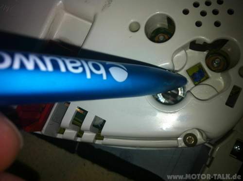

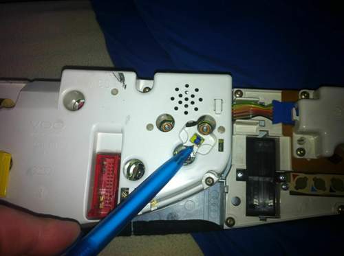

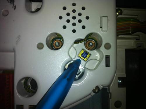

Abschließend möchte ich euch zeigen,wo die Gurtkontrolle angeschlossen wird.
Im Netz geistert ja so einges herum.
Jedenfalls hat das US-KI folgende Verbindung. Diese Leuchte erlicht als letzte nachdem "Airbag" und "Wegfahrsperre" ausgehen.
Quasi als Erinnerung: "Bitte anschallen!"
Gruss

Bei mir geht der Lichtwarnsummer nicht . Ist der im K1 oder geht der über das Radio ?
Auf Bild #3 siehst Du Belüftungslöcher. Dahinter befindet sich der Summer,verlötet auf der Platine.
Vielleicht liegt aber der Fehler woanders! Zündanlaßschalter? Das wäre jetzt eine Idee.
Da lasse ich aber lieber anderen den Vorgang,die mit dieser Materie eher bewandert sind!
Sorry!!!
Gruss
