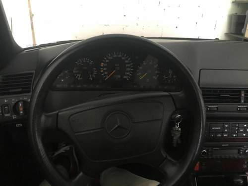

Hallo zusammen, mein Kombiinstrument spinnt leider seit gestern beim blinken. Es gehen alle Kontrolle leuchten an und der Tacho und der Drehzahlmesser fallen aus. Habt ihr hierzu eine Idee? Anhängend ein Bild dazu. Besten Dank für euren Beitrag.

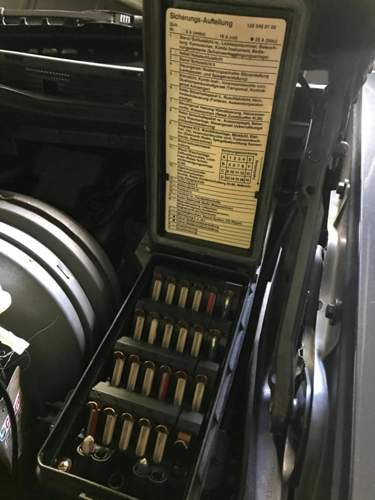

Ok, Torpedosicherungen sind bei diesem Fahrzeug nicht mehr verbaut.
