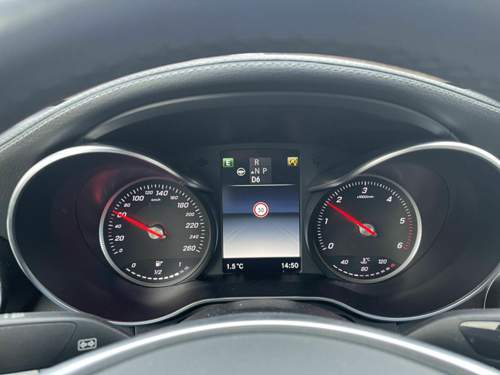

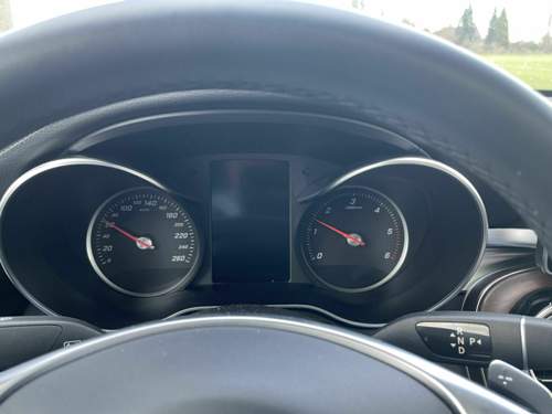

Moin,
habe gerade ein Problem, vielleicht weiß jemand Rat:
Wagen stand 6 Wochen, Zündung an:
Fehlermeldung Batterie schwach (sinngemäß), Wagen springt aber sofort an.
Danach ist das KI komplett schwarz.
10 Minuten gefahren, abgeschlossen und neu gestartet, keine Änderung.
Nun 1h gefahren, das KI weiter ausgefallen.
Weiß jemand Rat als Sofortmaßnahme? Muss später weiter fahren…

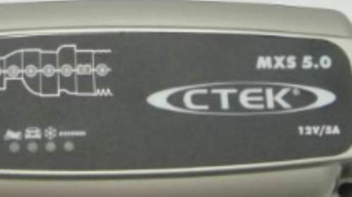

@Totti-Amun schrieb am 26. Dezember 2021 um 15:40:31 Uhr:
Ein Recon Programm kann ich mir sparen, oder?
Recond, Recondition usw. sind Gift für AGM / Gel / Lithium und die richtige Einstellung für 14,6 Volt bis 14,8 Volt LSS AGM im X253 u.V. ist:
PKW und je nach Typ AGM bzw. * Schneeflocke (auch im Sommer) und dann viel Zeit.
Sogar CTEK sagt dazu:
Wichtig zu wissen: - Folgende Batterien-Typen sind vom Recond-Mode ausgeschlossen: Gel, Lithium, AGM
Warum ein Hersteller die Kombination von Modi überhaupt anbietet ??? Keine Ahnung aber werde ich genau so wenig begreifen wie den Hype um dermaßen billige und schlechte Geräte.
Das Schneeflockensymbol als Einstellung lädt mit 0,3V höherer Spannung, 14,7V statt 14,4V.
Warum sind die Marktführer und überall Testsieger, wenn die so schlecht sind? Nur Am Preis kann es nicht liegen, sooo günstig sind die auch nicht.
@Totti-Amun ganz einfach:
Billige Knöpfe welche immer wieder den Geist aufgeben,
schlechte Ripple bzw. Brummstrom Werte,
billigste Bauteile,
verklebte Gehäuse (Ausnahme teilweise Produktionsort Schweden),
Modis und Kombinationsmöglichkeiten die schädlich wirken,
es werden zu geringe Ladeströme Empfohlen (0,1-0,2 C ist Minimum für AGM)
das einzige was super funktioniert ist „DAS MARKETING“
Kein Profi benutzt ein CTEK und im 205er Forum habe ich einiges dazu geschrieben:
Aber es steht jedem frei seine Batterie mit dem Gerät seiner Wahl zu quälen.

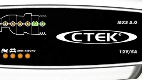

@Totti-Amun schrieb am 28. Dezember 2021 um 08:30:59 Uhr:
Warum dann Schneeflocke ??? Die meisten AGM Hersteller sagen ganz klar:
IUoU Kennlinie ganzjährig mit 14,7 Volt (teilweise 14,8 Volt oder vereinzelt 14,6V/14,9V) und mit mind. 10% der Kapazität andere wiederum 0,2 C. Alles andere ist dauerhaft schädlich für AGM‘s.
Wir können uns natürlich jetzt die Frage stellen wie schädlich ist der einzelne Ladevorgang nun wirklich ? Natürlich ist nicht laden noch schädlicher aber optimal laden ist einfach besser !
Ich hatte gedacht, dass das Schneeflockensymbol lediglich die Temperatur-bedingte höhere Ladespannung bei kalter Umgebung ausgleichen soll.

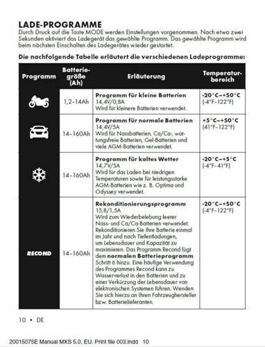

@ulf_l schrieb am 28. Dezember 2021 um 09:05:03 Uhr:
Das Symbol bedeutet laut CTEK:
Option für kaltes Wetter
Wird für das Laden bei niedrigen Temperaturen sowie für leistungsstarke AGM-Batterien wie z. B. Optima® und Odyssey® verwendet. Die Option für kaltes Wetter erhöht die Ladespannung
AGM sollen aber immer mit 14,7 Volt (bzw. siehe oben) geladen werden.
Es gibt ja CTEK wo Schneeflocke durch AGM ersetz wurde - Funktionen wurden aber beibehalten.
@hotfire schrieb am 28. Dezember 2021 um 10:15:47 Uhr:
Das gilt aber auch nur für 25 °C (http://www.batteriedienst24.de/downloads/ladekennlinie-varta-agm.pdf). Ja schade, da hätte ich vermutet, daß da bei AGM für kalte Temperaturen die Spannung nochmal angehoben wird. Aber wie Du schon geschrieben hast, die haben ein gutes Marketing ;-).
