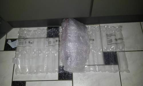

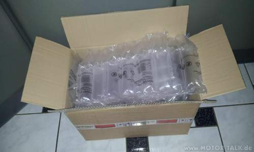

Also, wer Bedenken bezüglich Bestellungen eines KI aus Polen hat, den kann ich beruhigen. Seitens der Lieferung klappt es schon mal prima, Dienstag bestellt, heute (Freitag) die Ware per UPS erhalten. Verpackung so gut, dass ich keine Angst hätte das Paket aus dem 3. Stock zu werfen. 😁 Äußerlich nichts negatives festzustellen.
Nächte Woche einen Termin beim 🙂 machen.

Original geschrieben von Jubi TDI/GTI
Also, wer Bedenken bezüglich Bestellungen eines KI aus Polen hat, den kann ich beruhigen. Seitens der Lieferung klappt es schon mal prima, Dienstag bestellt, heute (Freitag) die Ware erhalten. Verpackung so gut, dass ich keine Angst hätte das Paket aus dem 3. Stock zu werfen. 😁 Äußerlich nichts negatives festzustellen.
Hey danke für die Veröffentlichung Deiner Erfahrung. Dann werd ich auch mal eins bestellen. Bitte teile uns weitere Infos nach dem Einbau mit.
Original geschrieben von Bernd69
[.....] Bitte teile uns weitere Infos nach dem Einbau mit.
Selbstverständlich 😉
Kann ich bestätigen, bei mir ging es sogar noch schneller.
Hab von dem Händler schon 2 Steuergeräte bekommen. Lieferung war nach spätestens 3 Tage per UPS da. Ich sag mal besser gehts nicht.
Schade nur das er die 240er Version nicht hat 🙁
