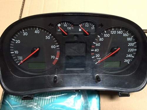

ich hatte Probleme mit meinem KI. s. hier. Als mein KI ganz ausgefallen ist und meine WFS anging, habe ich mir ein gebrauchtes KI gekauft. Das KI ist mit meinem alten identisch. Das Problem ist aber, dass bei dem gebrauchten KI das MFA Pixelfehler hat bzw, fast nicht zu erkennen ist.
Kann man "einfach" das MFA von meinem alten KI in das neue KI einbauen, oder ist es sehr kompliziert?
Das Bild des KI ist in dem Anhang.

gehen tut es 😁
Nehm den Deckel ab und dann siehst du das Elend.
Dann ist deine Frage zu 100% beantwortet.
Dich trennen nur wenige Sekunden zum entfernen des Deckels.

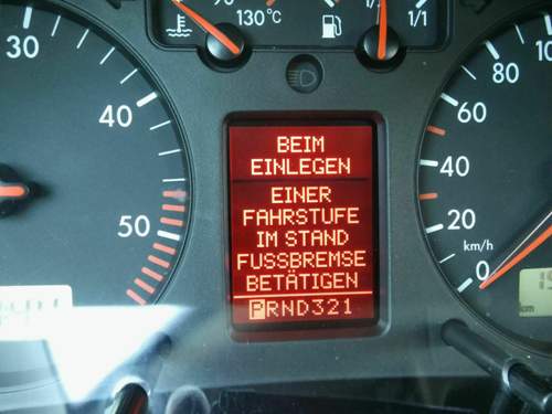

Hi, mich würde auch mal interessieren was er sieht wenn er den Deckel abnimmt. Soweit mir bekannt ist aus anderen Foren Beiträgen ist es mit zunehmendem Alter normal, dass man bei der digitalen Anzeige in dem kleinen Fenster in der Mitte unten immer weniger erkennen kann, besonders tagsüber oder bei Sonne. Irgendwie nimmt die Leuchtkraft der dígitalen Anzeige wohl ab, was man nicht ändern kann.
Bei meinem KI mit der kleinen MFA (halbes Display) verschwindet die obere Hälfte der Anzeige bei großer Hitze, das neue Display liegt schon zu Hause.
Da meinen Golf meine Frau weiter fahren wird werde ich das Teil tauschen.

Bei mir exakt das gleiche... das war bei beiden Golfs so. Und ab 35°C (im Innenraum sicherlich 50°C) kann man nichts mehr erkennen.
Es gibt Anbieter im Web, die reparieren das rel. günstig. Einfach mal googlen.
Relativ günstig bedeutet immer noch ~ 100 Euro... wer ein bisschen geschickt ist, kauft sich das Display bei den Chinesen von aliexpress.com für ~ 40$ und baut es selbst ein ;o)

ich hatte mir auch mal ne große rausgesucht, da ich plante, ein 919er KI mit MFA FIS für meine CAN-lose Möhre zu kaufen, wo das Display defekt war. Hat sich leider zerschlagen bzw ich war nicht gewillt, für das KI mit defektem Display immer noch 250 Euro zu zahlen.
Musst mal von Inch umrechnen, ob das von den Maßen her nicht doch die große MFA ist? Bzw mal bei deinem nachgucken, ob die Ansteuerung auf der Seite sitzt...
