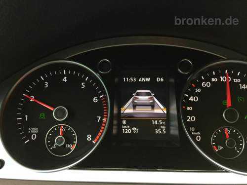

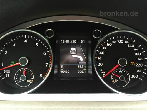

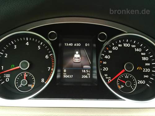

@ixi0n schrieb am 16. April 2015 um 11:57:18 Uhr:
An alle, die unbedingt mal den 3D Tacho sehen wollten. Habe viel danach gesucht, da ich bald einen CC kaufe und den 3D Tacho nachrüsten wollte.
Zufällig habe ich in einem viel zu teuren CC den 3D Tacho entdeckt. Mehr Bilder gab es leider nicht. Sollte jemand einen solchen Tacho haben, würde ich mich über ein Video sehr freuen, um die neuen Ansichten von den Menüs zu sehen.
Btte sehr, ein ausführliches Video zum 3D Tacho und Fotos:
https://www.youtube.com/watch?v=GksREAvhCu4
Auf den Fotos sieht das Display des Tacho vielleicht etwas verpixelt aus, in Echt ist es gestochen scharf.
Foto-29-05-15-11-54-03
Foto-29-05-15-13-40-26
Foto-29-05-15-13-40-36
+4

NEW INSTRUMENT CLUSTER
Address 17: Instruments (J285) Labels: 3C8-920-xxx-17.clb
Part No SW: 3C8 920 880 R HW: 3C8 920 880 R
Component: KOMBI H03 0703
Serial number: 00000000000000
Coding: 170F00
Shop #: WSC 00067 006 00006
ASAM Dataset: EV_Kombi_UDS_VDD_RM09 A04726
ROD: EV_Kombi_UDS_VDD_RM09_SK35.rod
VCID: 3B7EDC48B2BEEEF97BD-806E
No fault code found.

one more question: the new IC was with 10000 km was not erase to "new" status (0km)
can be a problem?
also in adaptation channel it is
(5)-Additional coding-Locking bit = locked and cannot unlock , need security code
can be a relevat information? is any procedure to "match" ic with ACC ?
maybe is about Reset Component Protection in Instrument Cluster ? can be the problem?
can be done?
No to all questions. Mileage is irrelevant. There is not additional coding needed. No security login has anything to do with your problem. And the cluster doesnt even have component protection.
one last stupid quetion: it is posible to be an instrument cluster from a car without front assist and to have inside a software without the front assist option?
@gabriel.taran schrieb am 16. Juli 2015 um 17:09:19 Uhr:
No. All clusters from 2011 onwards support front assist display.
