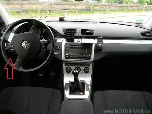

Dann sga bitte noch dein Baujahr und KI, aber ich denke du hast ein Rotes KI und bis Zwischen 2005 und 2007
Wenn bis Baujahr 2007:
Sicherung 7 auf Sicherungshalter Fahrerseite (Tür auf und dann zum Armaturenbrett gucken, da die dreieckige Klappe aufmachen, dann siehste es.
Aber diese Sicherung ist nur für Zündungsplus. Damit testest du das aber erstmal. Ich glaube aber, dass das Dauerplus ein weg haben könnte, da wenigstens noch die Beleuchtung an sein sollte.
Da wird es schon schwieriger, da die Sicherung für Dauerplus im Kombiinstrument im Motorraum ist:
Es kann entweder 11 oder 17 sein. Schau mal bitte ob eine Sicherung bei 11 ist. Wenn es nicht 11 ist, dann ist es 17. Bin aber eigentlich sicher, dass es die 17 ist. Kann da nicht viel sagen, da die Übersicht von VW doof ist.
(Kannst dann im Motorrau gleich gucken, ob die Sicherungen Kaputt sind, oder irgendwie feucht sind.
Hoffe hier kann das jemand anderes Bestätigen.

Ja die Sicherung im Motorraum oder Innenraum Fahrerseite (Siehe Bild) hat vielleicht ein Wackler (Einfach mal austauschen).
Sonst mit Multimeter verbinden und Stromfluss testen.
