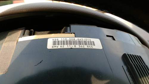

Mein Compact hatte im Frühjahr ab und zu einen Teilausfall des Kombis, also die Nadeln fallen auf null, dann startet es sofort neu wie beim Einschalten der Zündung. Das Problem ist seit es kalt war zurückgekommen.
Klar, es gibt die Einheiten für wenig Geld auf Ebay, aber bei den Teilenummern gibt es ein heilloses Durcheinander. Ich habe das Teil heute gezogen und die Teilenummer fotografiert. Auf Ebay gibt es einen Verwerter, der den Tacho mit dieser Nummer anbietet. Mein Compact ist aus 10/94, aber der Spender ist aus 98. Eigentlich kann das nicht sein - mein Tacho ist definitiv 93 produziert. Im Leebmann-Teilekatalog, findet man die Nummer überhaupt nicht. Ich gehe trotzdem davon aus, dass ein Kombiinstrument welches die selbe Teilenummer trägt passt.
Img-20191102
Woher weißt du,das der 98er Compact nicht schon ein "Ersatzkombi" verbaut bekam?
Rückwärtskompatibel sind auch die Compact-Tacho nicht zwischen 94 und 95......
Und die nicht passenden TN liegen daran,das es für Teile am Band teilweise andere TN als für Ersatzteile gab.
Wobei bei deinem grundsätzlich alle Vierzylindertachos in den Compact passen,die bis zur Tachoänderung 95 gebaut wurden.Egal ob die TN jetzt paßt oder nicht.
Nur bei so vielen schon verbastelten Teilespendern kann man sich eben auch nicht mehr auf die Angaben der Verwerter verlassen.....

Dieser Tacho war in einem 98er Compact verbaut: https://www.ebay.de/.../123427066625?...
Produziert 2003/2004, also ein Ersatzteil. Die BMW-Teilenummer entspricht dem Tacho, der für einen frühen 94er Compact geeignet wäre.
