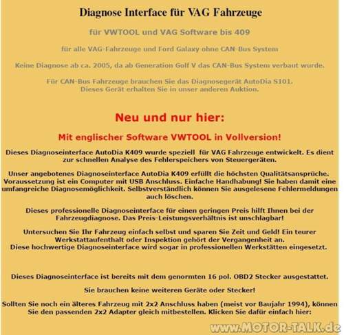

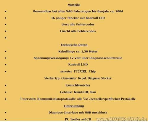

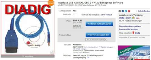

Morgen soll mein Diagnose Kabel kommen. Ich habe mir das, wie im Anhang abgebildet, geholt. Ich habe zu dem Diagnose Kabel und den Software(s) mittlerweile so viel gelesen, das ich fast nicht mehr durchblicke. Folgende Softwares habe ich mir heruntergeladen (Lite oder Freeware Versionen)
vagdashcom
wbh-diag 0.89
vcds-lite
1. Welches der oben aufgeführten Progs sollte ich, für mein ESP/ABS Problem, verwenden?
2. Ich habe hier irgendwo auf MT gelesen, das man das Airbag-Steuergerät nicht auslesen soll, da es sonst zerstört werden kann? Wie kann ich verhindern, das dieses ausgelesen wird? Abgesehen davon wenn ich es natürlich händisch auswählen würde? Das ein oder andere Programm soll ja automatisch erstmal alle Fehler auslesen?
3. Ach ja. zu. o.g. Punkt 2: Seit dem 2.ten Weihnachtsfeiertag hat sich noch ein AIRBAG-Fehler in mein KI eingeschlichen. (Erstmal werden aber die ABS/ESP Fehler korrigiert/repariert und dann das mit dem Airbag!)
Ich denke ja fast, das das KI einen Treffer, beim ersten mal ausbauen, abbekommen hat?!
Sobald ich morgen den, oder die Fehler ausgelesen, gelöscht und nach einer kurzen Probefahrt nochmal ausgelsesen habe, werde ich sie hier natürlich erstmal posten.
Greets B
P.s. Habe heute wenigstens schon mal erfolgreich den Original-Getränkehalter vorne (gebraucht); den Original-Getränkehalter hinten (gebraucht) und den Komfortblinker Nachrüstsatz von VW eingebaut. Zum Glück brauchte man bei den 3 Dingen keine Codierung ;-) Und alles funktioniert.

Man sollte es evtl. mit einem vernünftigen Diagnosetool versuchen, dann könnte man auch was mit den Einträgen anfangen und hätte neben dem Fehlercode auch den passenden Text.
Bezüglich der Airbagfehler solltest Du dann besser auch ne Werkstatt aufsuchen, bevor Du aus unkenntniss da was falsch machst und es im schlimmsten Fall nen BUMS gibt.
Im Übrigen müsste doch bei dem Ding eine vernünftige Aufschlüsselung der möglichen Fehlercodes und bedienungsanleitung in deutscher Sprache beiliegen.
Wenn nicht, stimmt das Werbeversprechen so nicht.
=> Eintüten und dem Verkäufer unfrei zurückschicken.
PS:
In der Preisklasse, die Du anpeilst, gibt`s bloß NIX gescheites, was auch was taugt.
WBH-Diag ist Freeware und kommt ohne die VAG-Labelfiles, es zeigt also nur die Zahlencodes an (so wie es viele Tester aus dem Baumarkt auch machen).
