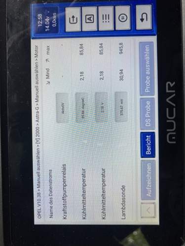

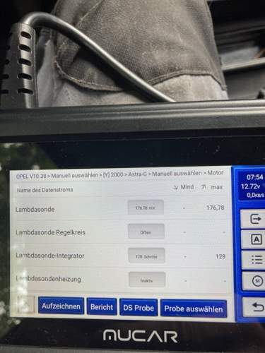

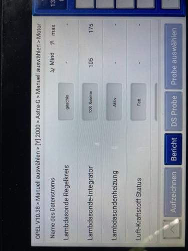

Hallo, kann da jemand was mit anfangen!
wurde während der Fahrt von ca. 10 Km gemessen!
Messung 1
Messung 2
In welchem Betriebszustand war das? War die Lambdaregelung überhaupt mal aktiv?

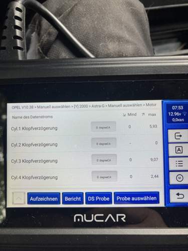

Wenn du die Möglichkeit hast verschiedene Werte aufzuzeichenen und auszulesen, dann mach das mal.
Drehzahl, Kühlwassertemperatur, Drosselklappenstellung und Saugrohrdruck sollten auch dabei sein.
Daten im kalten bis warmen Zustand!
1
2
3
wollte noch erwähnen das ich das Auslesegerät noch nicht so lange habe und auch nicht das teuerste war (160 Euro)! Ob damit alles gemessen werden kann was jetzt nötig wäre weiß ich leider nicht!

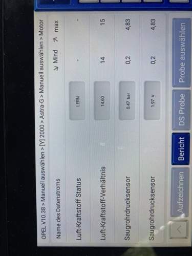

Mit min und max Werten kann man nicht viel anfangen.
MAP von 4,8bar macht nicht viel Sinn.
Zündung an ca. 1bar, Leerlauf 0.3-0.4bar. Das wird vermutlich passen.
0.4 bar für den Leerlauf wäre sehr viel und da stehen fast 0.5 bar.
Fehlluft mit Nebelmaschine testen!
Man weiß ja nicht, ob das im Leerlauf oder Teillast war.
Opel gibt bis zu 0,5 im Leerlauf bei warmem Motor an, das halte ich aber auch für unrealistisch.
Der Sensor wirft ja eh ein Fehler, somit würde ich dem Wert nicht unbedingt vertrauen.
