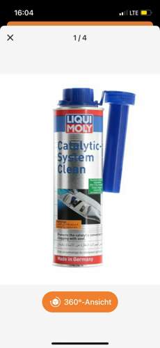

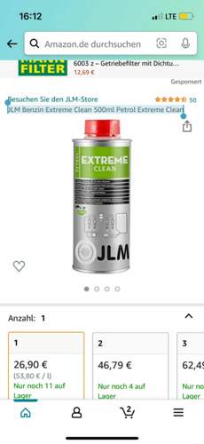

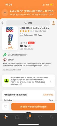

Hallo miteinander möchte mit einem wundermittel meinen katalysator reinigen.
mein auto ist opel astra gcc x16szr 1998 55kw 1.6
ist das liqui moly für benzin motoren geeignet?
welches ist besser für den kat zu reinigen?

Viel Erfolg beim Geld verbrennen.

Die Mittel helfen, den Kat zu reinigen. Das Reinigen mag also funktionieren. Aber was soll es helfen?
Wenn ein Auto verrostet ist, kann man es ja auch Reinigen.
Oder einen abgefahrenen Reifen.
Wenn der Kat nach dem Reinigen sauber ist, funktioniert er nicht viel besser als zuvor.

ok dachte das er dann besser funktioniert
