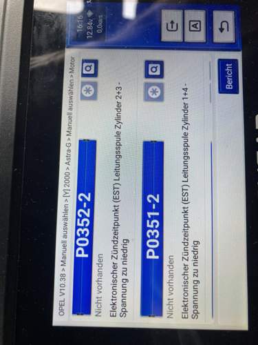

Moin Moin, kurzes Update! Der Motor ruckelt trotz neuer Zündspule, also Fabrikneu , immer noch! Die gleichen Symptome wie mit der Originalen und der Gebrauchten!
Evtl auch das Motorsteuergerät?

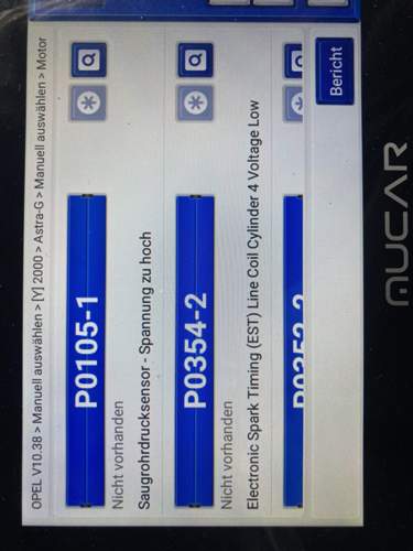

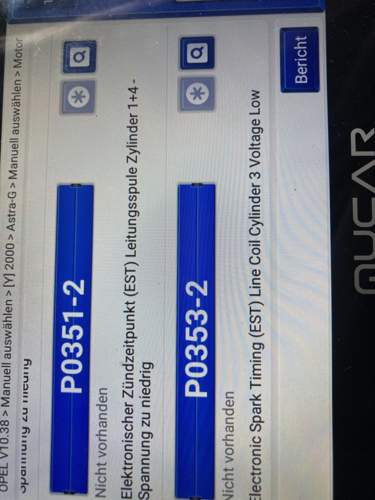

anbei ein paar Fehlercodes, vielleicht kann jemand damit was anfangen und weiter helfen?
mit freundlichen Grüßen
Wenn an allen 4 Spulen die Spannung zu niedrig ist, fehlt höchstwahrscheinlich die Versorgung (Pin F rt/bl Kabel). Glaube nicht, dass das am MSG liegt.

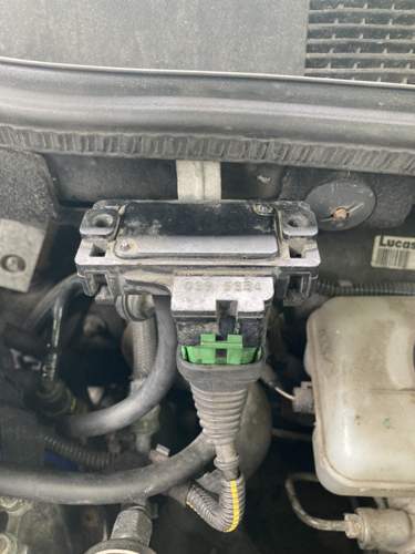

Was ist mit dem MAP-Sensor?
@Gerd_7 schrieb am 15. Juni 2024 um 19:51:29 Uhr:
OK, was ist und wo befindet sich der MAP Sensor?
Muß an Pin F 12 V anliegen bei Zündung an?
Oben an der Spritzwand.
Ja 12V. Besser aber Widerstand messen zwischen Kraftstoffrelais und Stecker Zündmodul und dann mal am Kabelbaum wackeln. Widerstand sollte immer < 1 Ohm sein.
Hattest du die Fehler vorher gelöscht? Nicht dass das Altlasten sind.

ja, die Fehler sind aktuell

da war ja auch noch der Fehler P0105-1 hinterlegt,
Saugrohrdrucksensor Spannung zu hoch!
das bedeutet?
mir ist noch aufgefallen das die Kerzen auf Zylinder 2 und 4 verrußt sind und der Kolbenboden leicht feucht ist! Kompression ist auf allen gleich!
Der Sensor misst zu hohen Druck.
Lies mal die Werte aus, wenn der Motor aus ist und im Leerlauf. Wackel da auch mal an Steckern und Kabelbaum.

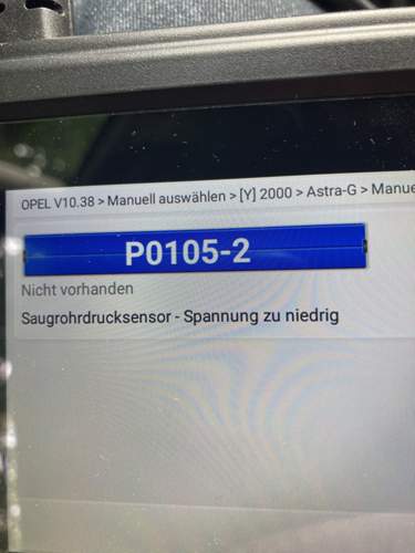

Hallo, habe jetzt noch mal die Kerzen rausgedreht und festgestellt das Zylinder 2 und 4 wieder verrußt sind! 12 V liegen an Pin an! Jetzt Fehler P0105-2 Saugrohrdrucksensor Spannung zu niedrig! Richtig durchmessen konnte ich den leider nicht, habe den Stecker und die Kontakte gereinigt!

Warum wird aber Zündspannung zu niedrig als Fehler hinterlegt!

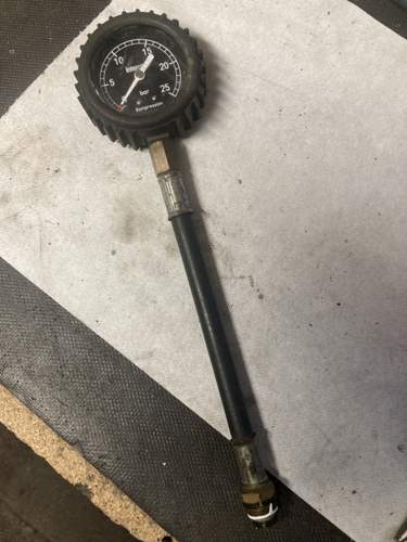

Hast du da mit dem Endoskop reingeschaut? Dann müsstest du ja sehen, ob die Zylinderwände oder die Ventile feucht sind. Wenn die Ölabstreifringe zu sind, ist da eher an allen 4 Zylindern gleich. Es ist auch sehr Komisch, dass sich die Kerze vom 4. innerhalb eines Monats von weiß nach schwarz ändert.
Die 12V misst du auch, wenn irgendwo der Kontakt schlecht ist. Wenn du den Widerstand der Leitung nicht messen kannst, dann belaste die 12V mal mit einer Scheinwerferbirne und mess dann die Spannung.
Hast du mal den Sensorwert ausgelesen, ob der plausible Werte liefert?
Kommen die Zündaussetzer nur bei einem bestimmten Last- oder Temperaturzustand?

Ja ist komisch, vorher war es immer nur der 2. der verrußt war, aber warum wird dann an allen 4 eine zu niedrige Zündspannung als Fehler hinterlegt?

Werde noch mal mit einem besserem Kompressionsprüfer messen, vielleicht ist ja doch der 4. mittlerweile platt!
