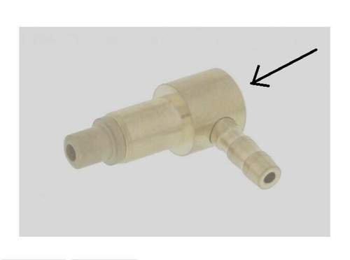

Das Problem liegt am Ölanschlussventil (Vergaser) das nicht nicht schließt und das Öl weiter in den Motorraum fließen lässt. Diese Ventile gibt es im Netz zum kaufen, auch für meinen Dellorto Vergaser. Weiß jemand wie sich das Ventil tauschen lässt, sehe keine Gewinde oder Ähnliches. Ist das nur gesteckt, wenn ja, hält das zuverlässig?

Dieser Stutzen ist nur gesteckt. Er hat einen minimalen Konus.
Vergasergehäuse (vorher alles ausbauen) gut anwärmen auf ca 60 Grad.
Alten Ventilstutzen mit der Zange (leicht drehend) lösen und entfernen.
Neuen Stutzen, den du vorher mit Loctide "Fügen, Welle, Nabe" ganz leicht an seinem Sitz bestrichen hast, mit einem passenden Röhrchen (das du ebenfalls vorher hergerichtet hast), mit ganz leichten Hammerschlägen hineinklopfen.
Abkühlen lassen.
Hält bombig.
Hau nicht auf den Stutzen.
Gruß , Geri.
Danke für die schnelle Nachricht, werde ich probieren. Mit Röhrchen u. Hammer meinst du hier draufhauen (siehe Bild)
Mit was heiß machen, geht ein Heißluftföhn od. ist der zu grob?

Klar, Heissluftfön ist gut. Musst ihn ja nicht kochen.
Bei dem Ölanschlussventil bin ich von einem geraden Exponat ausgegangen . Daher die Empfehlung eines passenden Röhrchens zum draufklopfen.
Dein Ventil ist allerdings abgewinkelt und hat in Montagerichtung eine schöne Fläche zum draufklöppeln. Bitte nur sachte klöppeln und nicht daneben hauen. Evtl. ein Alublech dazwischen halten.
Gruß , Geri.
Danke für die Info, werde ich so machen und das Ergebnis berichten!
Hat gut geklappt, hab das Ventil mit Loctide und einer Schraubzwinge verpresst, müsste halten.
