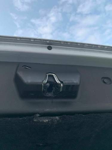

Mir ist das Türschloss der Heckplatte meine S211 mit 190 PS im Urlaub kaputt gegangen.
Musst es leider vor Ort reparieren damit ich bei der Grenzkontrolle die Kofferraumtür noch ohne Probleme öffnen kann, damit ich nicht quer durchs Auto krabbeln muss.
Leider war es kein Experte, den jetzt ist sie wieder kaputt und dass schlimme darin ist dass auch die Notverrieglung nicht öffnet.
Hat jemand ein Plan, ich will die Sache jetzt selbst in die Hand nehmen, so wie es aussieht muss ich wohl mit einer Brechstange ran, aber da wird ja die ganze Tür leiden.

Leute das ist mir echt spanisch. Unglaublich ich kriege es nicht hin, auch mit hohe Gewalt nicht.
Kann es sein dass noch andere verschließmechanismen gibt.
Wie ist das mit den Handtasteröffner im Nummernschild Bereich. Hat er auch eine mechanische Funktion, zumindest sehe ich kein Seilzug von da aus.
Aber die Geräusche kommen von da aus.
Sowie es aussieht muss die Heckklappe demoliert werden.
Hat jemand noch eine Idee.

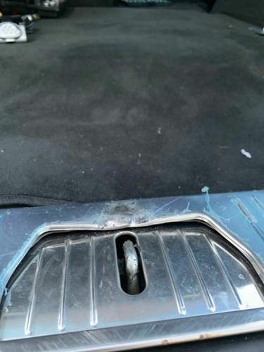

Danke dir ich bin ja wieder zuhause, nur ist gestern mir das malö passiert dass die Tür nicht mehr aufgeht. Man kann nicht einkaufen und man kann kein Kinderwagen rein setzten. Am liebsten würde ich Ihn verkaufen. Vlt abwarten und beruhigen vlt kommt ja noch eine Idee.

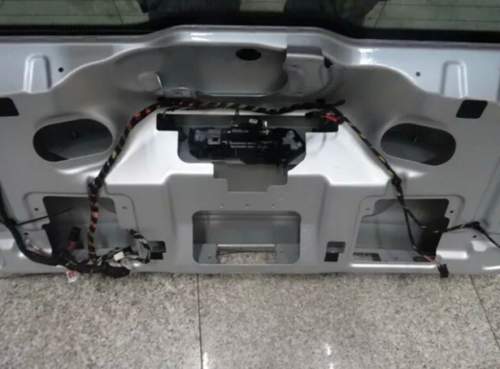

Hi
Das sieht doch bei dir auch aus wie auf dem Foto, oder?
Unten in der Aussparung sitzt das Schloss: wenn du das zersägst oder mit der Flex zerstörst kannst du die Mechanik im Schloss lösen und die Falle öffnen.
Oder mit einem Stechbeitel arbeiten wie schon vorgeschlagen.
Das Schloss ist ja eh hin.

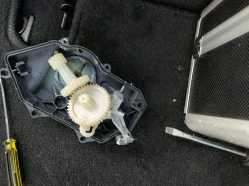

sorry ich konnte diese Niederlage nicht hinnehmen, ich habe das Schloss nun von innen her die Abdeckung zerfetzt und so die innnerein bzw. die Zahnrädchen auseinander genommen, das linke obere Rädchen habe ich gedreht und das Vieh ging plötzlich auf.
Endlich, ich bin fix und fertig.
Hier paar Bilder. Danke für eure Hilfestellung.
