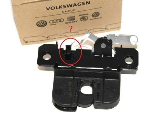

Hallo an alle,
hier jetzt meine Erfahrung mit dem Problem:
Caddy 2009: Kofferraumleuchte funktioniert nicht mehr.
Ich habe alles abgesucht: Leuchtmittel, Diode an der Lampe, Kabelbaum auf der linken Seite übers Gelenk, ...
Der Fehler lag bei mir im Schalter im Schloss: Da ist wohl mal Flüssigkeit von der Waschanlage hineingelaufen, und wohl korrodiert.
Der Schalter hat 3 Positionen: Klappe auf, Klappe eingehakt, Klappe geschlossen. In die Klappe auf Position wird er intern zurückgezogen durch eine Feder. Mein Schalter wurde nicht mehr ganz zurück gezogen in die "Klappe auf"-Position, sondern blieb in der "Klappe eingehakt"-Position stehen. Dadurch folgendes Phänomen: Die Anzeige "Heckklappe geöffnet" hat ganz normal funktioniert, aber das Licht ging nicht mehr, denn dazu muss der Schalter ganz zurückfahren in "Klappe auf"-Position (kein Durchgang zwischen den 3 Konnektoren des Schalters).
Ich habe jetzt massenhaft Kontaktspray in den Schalter gegeben, und den Schalter mit einem Schraubenzieher am ausgebauten Schloss hin- und herbewegt. Der anfangs spürbare Widerstand (wahrscheinlich korrosionsbedingt) zum Zurückfahren in die "Klappe auf"-Position hat sich reduziert und jetzt brennt auch die Leuchte wieder.
Funktioniert noch nicht ganz zuverlässig, manchmal scheint der Schalter noch zu hängen. Wenn ich dann an das Schloss klopfe, springt der Schalter zurück, und das Licht geht an.
Wenn sich dass nicht bessert, werde ich das Schloss austauschen.
@tamaschi Wie sieht denn der Schalter genau aus, woran hast du gerüttelt?

Bei mir ist der Schalter im Schloss defekt. Dieser Schalter hat drei Stellungen, in die dritte Stellung rutscht er bei geöffneter Heckklappe bei mir nicht mehr zurück (es sei denn, man haut nach massiver Verwendung von Mo oder äquivalent mit Gummihammer auf das Schloss, bzw. rutscht ihn manuell zurück in die dritte Stellung). Lösung meines Vertrauens-Mechanikers: Schloss austauschen und nicht denken... Kostet rund 30 Euronen.
Der Schalter ist im Schloss auf deinem Bild integriert und an dem Stecker, den du umkringelt hast, angeschlossen. Bei mir Korrosion auf der Lauffläche aufgrund von Wasser aus der Heckscheibenwaschanlage. Wie gesagt, drei Positionen, bei mir rutscht er nicht mehr ganz zurück. Dann fehlt das Signal für die Kofferraumbeleuchtung.
