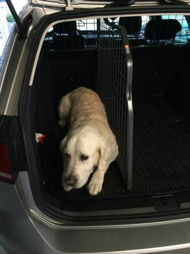

im Mai kommt hoffentlich mein B8 und ich mache mir aktuell schon mal Gedanken, wie ich künftig meinen Doggy damit transportieren kann. Bisher hatte ich ein fest verbautes Gitter hinter den Kopfstützen der Rückbank und ein zweites Gitter was den Kofferraum in eine "Hundeseite" und eine saubere Seite teilte. Is ein tolles System, was ohne zu Bohren angebracht und spurlos wieder entfernt werden kann.
Für den B8 hab ich so etwas allerdings noch nicht entdeckt, bzw. bisher lediglich das Quergitter für die Abgrenzung zum Fahrgastraum gefunden. Ist von Euch hier vielleicht schon jemand fündig geworden?

Falls es noch jemanden interessiert. Bei Travall stehen jetzt die Trennwände bereits ohne Bild drin. Auch die Bedienungsanleitung ist bereits online. Aus der geht hervor, dass man die Trennwand beliebig in der Breite nach links und rechts verschieben kann. Das wäre ja mal ein riesen Fortschritt. Leider kann man die Trennwand aber noch nicht bestellen. Bin gespannt wann das geht.
Soeben habe ich das in der letzten Woche bei Travall bestellte Gittersystem eingebaut.
Ist etwas fummeliger als das Gitter vom Insignia, weil man da sich der Aufnahmestellen im Himmel für das VW-Trennnetz bediente. Dafür ist der Koferraumteiler vom Passat in drei Positionen einstellbar.
Hab jetzt mal die Aufteilung 1/3 zu 2/3 gewählt, da aktuell oft Hund UND Kinderwagen mifahren. Für die Urlaubsreise wandert der Kinderwagen allerdings in den Anhänger und der Doggy bekommt die Hälfte vom Kofferraum.
Die kleinere Seite hat aktuell ca. 38cm Breite, die größere Seite hat 68 cm.
Unser Hund sprang sofort rein, und legte sich auf "seinen" Platz. Nur das drehen war etwas schwieriger als bisher. Gefällt ihm aber offensichtlich besser als ganz ohne Gitter, weil er so etwas seitenhalt hat. Zudem glaube ich dass manche Hundebox auch nicht wesentlich größer ist.

... die Hundebox für unseren Hund - ist ungefähr so groß wie euer Hund - nimmt sogar etwas mehr als die halbe Kofferraumbreite ein.

Hallo, sag mal hat die Trennung zum Fahrgastraum problemlos rein gepasst? Ich habe auch beides bestellt und bekomme das Element von der Höhe nicht rein. Entweder ist mein Auto flacher oder die Trennwand ist die falsche bzw. hat die falsche Höhe. Die haben mir vielleicht auch das vom b7 zugeschickt.
Lg
Also bei mir hat alles gut gepasst. Das wird durch die Schrauben und Stützen "eingespannt".
@focussporttdci schrieb am 21. August 2015 um 19:00:52 Uhr:
Du hast kein Panoramadach oder? Das schein wahrscheinlich das Problem zu sein. Das Dach wird nach hinten etwas flacher. Bin gespannt wie travall reagiert.
Nee. Sowas feines hab ich nicht. Mit Panoramadach passte es aber beim Insignia nicht.
Ich habe die Antwort von travall erhalten. Wenn man ein Panoramadach hat, passt das System nicht. Bestellt habe ich es aber für das Panoramadach. Bin gespannt wann Travall das richtige im Sortiment hat. Meines dürfte ich zumindest ersatzlos zurück schicken.
