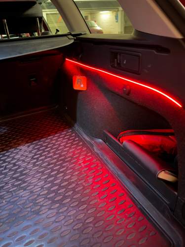

Ich habe mich jetzt auch mal an den Kofferraum gewagt. Allerdings habe ich links und rechts zwischen Plastik und Teppich einfach zwei Ambiente Lichter verbaut. Für die habe ich mir Strom von der Kofferraum Leuchte unten mittig in den Kofferraum gelegt, etwa da wo der Deckel von der Klappe einrastet. Somit konnte ich bei leuchten an ein Steuermodul anschliessen 😉war garnicht so kompliziert. Die Leuchte im Himmel ist jetzt natürlich nicht mehr ganz so hell aber dafür sind ja die zwei zusätzlichen leuchten da. Das tolle ist das man nun im dunkeln auch was sieht ohne das Rollo einfahren zu müssen.
Ich find es toll…wie seht ihr das?
Wieso ist die Leuchte im Himmel jetzt nicht mehr so hell? Hast ja vermutlich parallel angeschlossen, also sollte das doch keine Auswirkung haben…
Ja die habe ich an die selbe Leitung geklemmt…je nachdem wie stark die Beleuchtung an ist und welche Farbe eingestellt ist ist die Leuchte heller oder dunkler..

Ich bin, zu der originalen Lampe im Himmel noch einen Schritt weiter gegangen.
Habe 2 LED Leuchten in die Kofferklappe eingebaut 🙂
Das nenne ich mal Licht 😁
Hier noch ein Video dazu: https://youtube.com/shorts/NqmqAvlYBRk?feature=share

Wie und wo angeschlossen? Welche Leuchten?
2 Kabel in den Innenraum gezogen und an die Deckenlampe angeschlossen.
So gehen alle Lampen erst bei Klappe "auf" an und wieder "aus". 🙂
