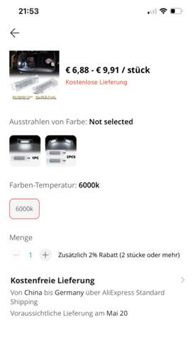

Welches ist denn nun die ultimativ beste fehlerfreie Plug & Play Leuchte
Ich habe diese hier für aktuell 7,99€
https://a.aliexpress.com/_EGAO5Oz
Ali hab ich die App nicht habe da immer Sorge dass ich dann fürn 10 Euro Teil plötzlich 25 Euro Zoll zahle
Ohne Zoll oder Einfuhrumsatzsteuer
Ich hätt trotzdem lieber was nicht-Ali-mäßiges aber ggf ziehe ich mlr doch die 50 Seiten rein danke erstmal
