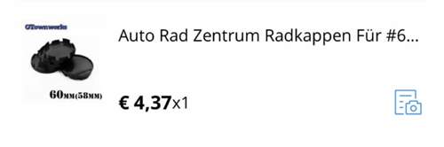

Ja das wissen wir alle :-) mich würde interessieren was du noch so alles bestellt hast. Nur aus Interesse vllt wäre ja noch was bei was ich nicht auf dem Schirm hatte bisher :-)
Hier einige Teile
+2
Da war noch was.
