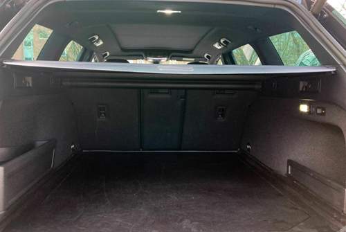

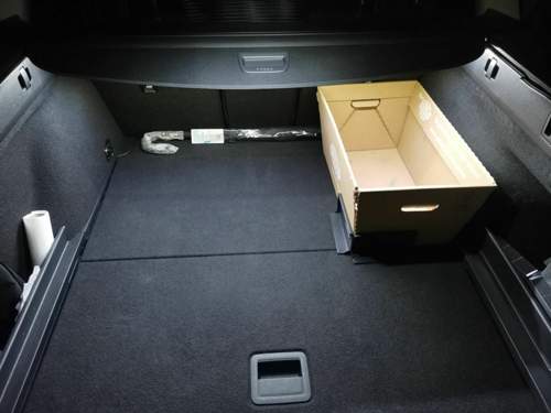

Mir ist aufgefallen, dass im Gegensatz zur "High-Tech" Ambiente-Beleuchtung im Innenraum im Kofferraum des Variant eine gelb-schummrige Soffitte verbaut ist. Irgendwie passt die so gar nicht zum Rest der Innenbeleuchtung.
Deshalb habe ich eine LED in Soffittenform nachgerüstet. Das Ergebnis ist, was Farbtemperatur und Helligkeitsgewinn betrifft, einfach sensationell.
Ich habe daher ein paar Fotos angehängt.

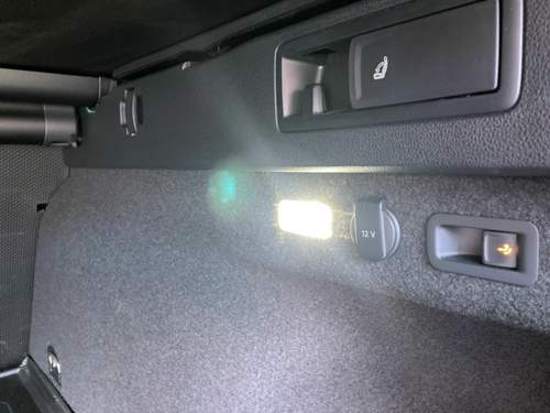

Klar, siehe Anhang. Obwohl mein Handy das Kaltweiß am Tag wärmer rüber bringt.
Die Original VW LED Leuchte (5G0947409) war mir persönlich etwas zu schwach. Es lässt sich aber Plug&Play mit dieser Platine hier: https://ebay.us/YA7SzD (in weiß), auf 6SMDs upgraden. So, dass die Lichtstärke dann nicht zu grell ist, jedoch ordentlich unter dem Rollo ausleuchtet und zu der oberen Leuchte (das LED Modul von Amazon) farblich passt.

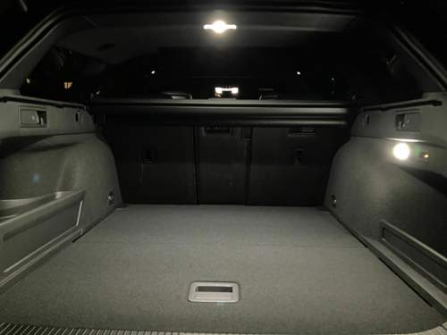

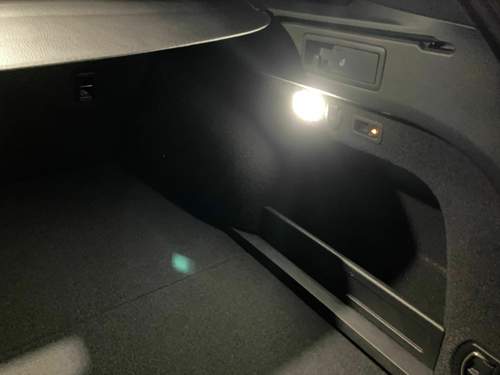

Habe jetzt noch ein paar Fotos im Dunkeln geschossen. Die Farbtemperatur wird wesentlich besser rübergegeben.
Leuchte seitlich
Plane geschlossen
Plane offen
Habe die obere Leuchte gegen eine originale LED ausgetauscht und bei der Gelegenheit mal für etwas mehr Licht gesorgt.
