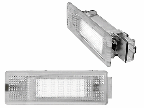

Fahre seit Oktober den Tiguan 2 in der Highlineausstattung. Überall LED- Licht, nur im Kofferraum nicht.
Kann man das so einfach gegen LED- Sofitte austauschen?
@GTI7-PP-BP die Kofferraumwanne passt nur in der oberen Stellung.
@bestalex9 ich habe die LED Leuchte bei eBay gekauft. Bei Verkäufer „teile4u“ 10,98€. Wird es sicherlich auch bei anderen Verkäufern geben. Meine ist von dem Verkäufer.

Wenn man ehe vor hat die Lampe auszubauen dann würde ich gleich empfehlen diese gegen eine LED Lampe auszutauschen.
Gibt es hier bei Amazon für einen günstigen Preis!

ist das Teil von Amazon getestet ?
Da steht nämlich für Tiguan nur bis 2013 ...
[Von Motor-Talk aus dem Thema 'Gepäckraumlicht' überführt.]
Ja ich habe es verbaut! Leuchtet sehr hell...

Das man vorsichtig ist beim Ausbau sollte klar sein, jedenfalls für mich. Ich frage lieber einmal mehr nach von welcher Seite man die Leuchte am Besten löst um einen defekt zu vermeiden. Das darf man ja wohl noch. Entsprechend gibt es sicher Leute die das schon gemacht haben und wissen wie es am Besten geht!?
Hi, von vorne mit Schraubenzieher aushebeln.

Auf dem 2.Bild kannst du erkennen, daß die Lampe mit einer Metallspange fixiert ist. Diese kannst du mit einem dünnen Schraubendreher nach innen drücken und die Lampe heraushebeln.
Danke nochmals. In der Zwischenzeit habe ich die Lampe ausgebaut und tatsächlich fehlte der Stecker.
Nach Anschluss dessen leuchtete die Lampe
Komisch finde ich aber das keine Fehlermeldung kommt!

@swp2000 schrieb am 20. Januar 2018 um 16:25:54 Uhr:
Ich nicht. Nicht jedes Birnchen wird überwacht.
