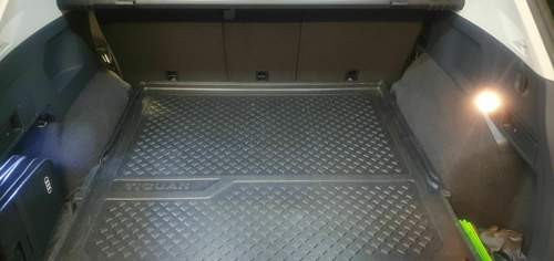

Fahre seit Oktober den Tiguan 2 in der Highlineausstattung. Überall LED- Licht, nur im Kofferraum nicht.
Kann man das so einfach gegen LED- Sofitte austauschen?
@GTI7-PP-BP die Kofferraumwanne passt nur in der oberen Stellung.
@bestalex9 ich habe die LED Leuchte bei eBay gekauft. Bei Verkäufer „teile4u“ 10,98€. Wird es sicherlich auch bei anderen Verkäufern geben. Meine ist von dem Verkäufer.
@wsaalfrank habe ein Foto angehängt

@TDI-PD-Power schrieb am 14. November 2020 um 21:14:00 Uhr:
@Fuxxxs schrieb am 14. November 2020 um 17:04:36 Uhr:
ist die linke Leuchte die gleiche wie rechts, welche LED hast Du genommen?
Die Linke ist die Originale mit einer LED Sofitte
Die Rechte ist eine Tauschleichte mit LED Modul, die ist weitaus heller... aus der Bucht
Danke

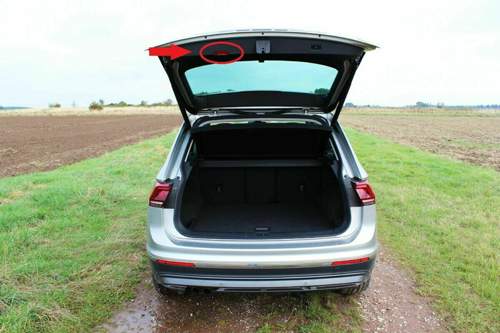

@GTI7-PP-BP schrieb am 14. Juli 2018 um 17:46:24 Uhr:
@Micha-aus-Berlin schrieb am 14. Juli 2018 um 13:43:00 Uhr:
Warum zum Kuckuck wurde die Beleuchtung nicht viel weiter oben oder einfach im Dachhimmel integriert?
Ich habe die Lampe innen in der Heckklappe gegen eine LED ausgetauscht. Somit kommt mehr Licht von oben und das Vorfeld am Kofferraum ist auch heller. Link
wir haben nen VW Tiguan AD1 2,0 TDI 4M BJ 2017 HL und diese Lampe in der Kofferraumklappe nicht.
Gab es die nur bei gewissen Ausstattungen ( ev in Zusammenhang mit der el. Kofferraumklappenbetätigung ) ?
Kan man eine solche Lampe mit vertretbarem Aufwand nachrüsten ? Ich befürchte das es bei unserem Fahrzeug auch kein Kabel an der Stelle gibt wo die Lampe hin gehört.
Danke
Horst
Bildquelle : dieses Forum
Kofferaumklappenlampe VW Tiguan AD 1
Moin,
Es gab die Klappe auch ohne, dachte tatsächlich, die wären immer da.
Nachrüstung:
Verkleidung ab, Kabel durch die Tülle, dann bist im Himmel, rechts runter zur Kofferraumleuchte, da dann mit einbinden

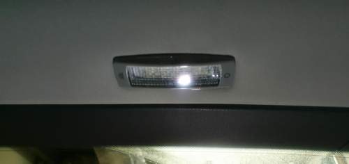

@lada-horst schrieb am 10. Januar 2021 um 18:41:45 Uhr:
Danke
Horst
Hier schon mal ein Thread von @CrossPolo, wie die Lampe in der Klappe ersetzt wird
Von nem EBay Verkäufer ist auch dort die Rede, vielleicht gibts den ja noch. Die Originale von VW empfinden einige ein wenig dunkel. Obwohl ich’s in Original belassen habe.
Dann muss nur noch ein Kabel dahin.
https://www.motor-talk.de/.../kofferraumbeleuchtung-t5897689.html?...
(Etwas nach unten scrollen)
@TDI-PD-Power schrieb am 10. Januar 2021 um 18:52:28 Uhr:
Moin,
Nachrüstung:
Danke,
Sind die Kabel zum Anschluss dieser Lampe da nicht irgendwo in der Kofferraumklappe schon vorhanden?
Und, wir haben ja leider in unserer Verkleidung der Kofferraumklappe auch keine Aussparung für die Lampe.
Bei ebay z.Bsp. gibt es diverse gebrauchte Kofferraumverkleidungen mit Aussparung für die Lampe, meist vom Allspace. Ob die bei unserem Tiguan auch passt?
Allerdings haben diese Verkleidungen dann auch wieder ein Loch für den ( bei uns nicht vorhandenen) Taster für die Klappenbetätigung.
Ach, ich dachte, zumindest ein Reflektor wäre da, somit auch die Aussparung. Kenne keinen ohne ...
Die Verkleidung ist die selbe, da die Klappe die selbe ist. Dann noch den Taster dazu, damit das Loch gefüllt ist😉
Vorbereitet liegt da zu 101% kein Kabel, ebenso wenig wie in den Türen...

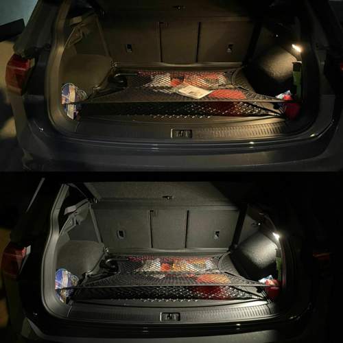

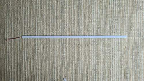

Nachdem nun die dunkle Jahreszeit wieder angebrochen ist, ging mir die eine seitliche Beleuchtung, obwohl schon gegen helle LED getauscht, auf den Ticker. Gerade wenn die Kofferraumfläche sehr vollgestellt ist bei, z.B. wöchentliche Einkäufe, sieht man mit der einen seitlichen Beleuchtung nicht mehr viel.
Hatte in meinem Fundus vom Hausumbau noch einige Alu-Profile für LED-Strips und besagte Strips vom lfd. Meter übrig.
Ergebnis nach 1.Std. Bastelei, ich kann jetzt auch bei voll belegtem Kofferraum in/über die Einkäufe schauen und brauche kein Handy-Licht mehr ;-)
Ganz wichtig, die zusätzliche 12V LED-Beleuchtung ist parallel zur vorhandenen Kofferraumbeleuchtung angeschlossen und es wird keine Fehlermeldung im Car-System erzeugt. :-)
Kostenüberschlag, keine €10,-.
02a3bb3f-dea8-4735-b66f-ef17d8487d56
56e7e945-90b3-4af9-afa1-67a0d99f255d
Schön hell.
Wie sieht’s mit „Lehnen Umklappen“ und herausnehmen der „Ablage“ aus?
Lehnen umklappen kein Problem, weil nicht in den Umbau involviert!
Ablage herausnehmen kein Problem, da Klinkensteckerkupplung mit verbaut.

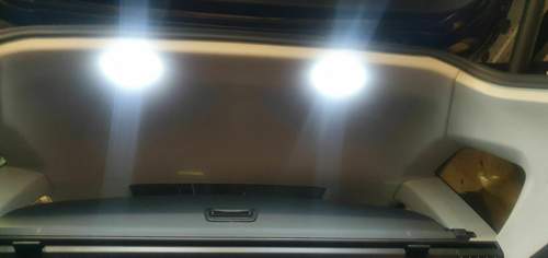

Hallo Gemeinde,ich habe die Beleuchtung im Kofferraum meines Tiguan allspace so erweitert, ich habe mir zwei LED innenbeleuchtungen aus dem Hause Skoda gekauft und habe diese in den Dachhinnel eingebaut und an der linken Kofferraum Beleuchtung angeschlossen .
