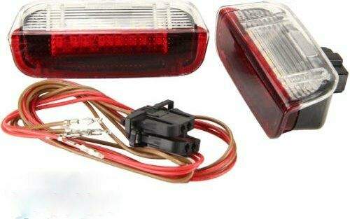

Fahre seit Oktober den Tiguan 2 in der Highlineausstattung. Überall LED- Licht, nur im Kofferraum nicht.
Kann man das so einfach gegen LED- Sofitte austauschen?
@GTI7-PP-BP die Kofferraumwanne passt nur in der oberen Stellung.
@bestalex9 ich habe die LED Leuchte bei eBay gekauft. Bei Verkäufer „teile4u“ 10,98€. Wird es sicherlich auch bei anderen Verkäufern geben. Meine ist von dem Verkäufer.
@wsaalfrank habe ein Foto angehängt

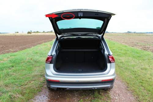

Ich habe die Lampe innen in der Heckklappe gegen eine LED ausgetauscht. Somit kommt mehr Licht von oben und das Vorfeld am Kofferraum ist auch heller.

Ich habe die Lampe innen in der Heckklappe gegen eine LED ausgetauscht. Somit kommt mehr Licht von oben und das Vorfeld am Kofferraum ist auch heller. Link

Ich habe auch gleich nach Kauf des Autos die Leuchte in der Heckklappe getauscht.
Teelicht gegen LED.

Vielen Dank für die Bilder, der Unterschied wird sehr gut deutlich.
Kannst Du aber bitte noch beschreiben, was Du gemacht hast: nur Leuchtmittel ausgetauscht ? Wenn Ja, was hast Du verwendet?
Und wie bekommt man die Leuchte aus der Kofferraumklappe heraus?
