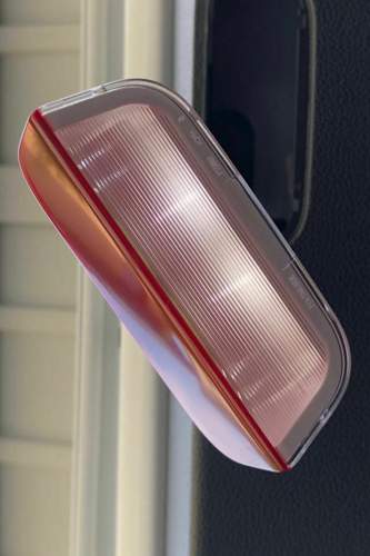

Ich konnte natürlich nicht warten und hatte die kompletten Austausch-Teile aus GTI7-PP-BPs Link bestellt. Keine 3 Minuten Umbau und man sieht den Unterschied auch schon im Hellen. Jetzt warte ich auf die Finsternis...

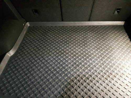

Ein Bild mit abgedeckter Lampe im Kofferraumdeckel und eins mit der neuen (ich wollte jetzt nur fürs Foto die alte nicht wieder einbauen, aber gefühlt lag die eher am dunklen als am hellen Foto). Man sieht auch, dass bei mir die Tasche an der Seite die Linke Lampe im Kofferraum total abschattet.
Beide Bilder wurden mit gleicher Helligkeit aufgenommen (sieht man an der Leuchtintensität der Kofferraum-Taschenlampe rechts). Ich bin jetzt total zufrieden mit der Kofferraumausleuchtung. Geht doch! Hätte VW doch gleich so verbauen können...

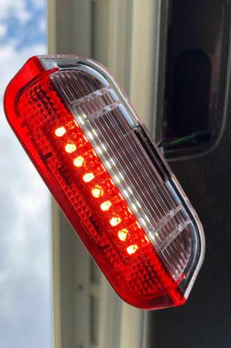

Die originale Leuchte hat 2 LEDs, die neue 18. Ja, man hat definitiv mehr Licht im Kofferraum. Und muss ich ernsthaft ein Bild malen, der den Strahlengang der Lichtquelle aufzeigt? Wie willst Du stehen, um beim Beladen den Kofferraum abzudunkeln? Da dunkelst Du eher die seitlichen Lampen im Kofferraum ab, wenn Du ihn vollstaust.

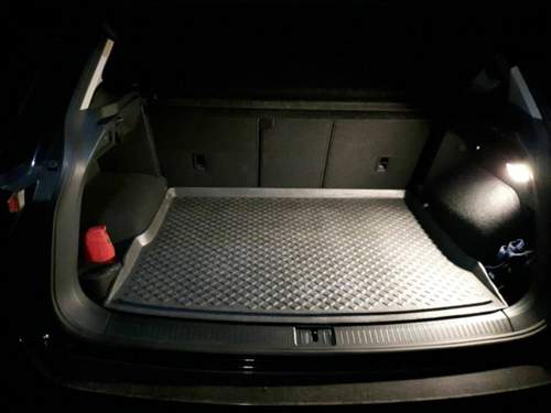

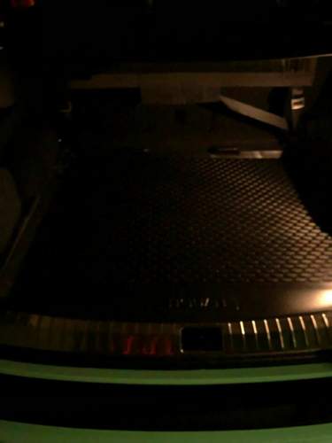

1. Habe Heckklappen-LED (habe die "Komplett-LED" aus GTI7-PP-BPs Link bestellt) eingebaut.
Der Kofferraum wird jetzt noch ein wenig besser ausgeleuchtet und das (Warn-) Licht wird deutlich besser erkannt.
Bei Bild Nummer 3 stehe ich unmittelbar vor dem Kofferraum (bin 1,91m und nicht schmal) - bei Bild Nummer 4 habe ich mich sogar reingebeugt! Hat sich gelohnt, oder?
