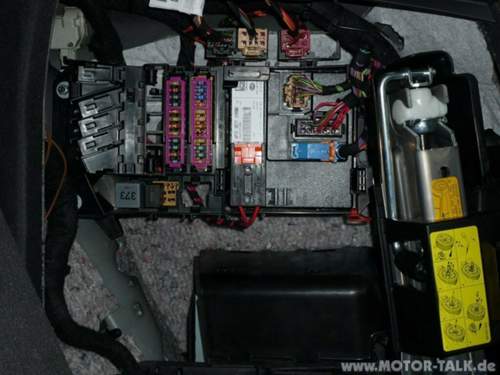

Also die Kofferraumleuchte wird über Masse geschaltet. Das bedeutet es ist immer Plus drauf und Masse wird dazu geschaltet und es leuchtet. Für die Led´s bedeutet es das du nur Masse oben von der Leuchte nimmst und das Pluskabel hinten rechts im Kofferraum hinter der Klappe anschließt. Bei mir war das Problem wenn ich beide Kabel mit der Leuchte verbunden habe das die Led´s nicht ausgegangen sind sondern immer ganz leicht geleuchtet haben.
Hallo Dennis, huch, danke muss ich mal gucken ob die bei mir auch leuchten. Kannst Du mir bitte sagen, wo ich genau Plus abgreifen soll hinter der Klappe?
Grüße, wumbo
Wenn du rechts die Klappe öffnest siehst du schon eine Leiste mit ein paar Anschlüssen. Dort läuft unter anderem ein Dickes Rotes Kabel hin. Die Leiste ist mit Plus versehen. Steck aber eine Sicherung zwischen das Pluskabel (Led´s) und dem Pluspunkt.
Oh mann, mein gepfusche wieder, jetzt dachte ich alles ist toll und jetzt soll ich noch irgendwelche Sicherungen nehmen 😉 Kannst Du mir das u.U. in dem Bild von Jörch einzeichnen und mir sagen was das für eine Sichrung ist (so eine normale Autosicherung aus dem Zubehörkasten?)
Ich danke Dir, dass Du Dich mit meinr Unwissenheit abgibts 🙂
Grüße, wumbo

Da drunter befinden sich die Anschlüsse. Als Sicherung kannst du ja sowas hier nehmen (5A)
@ Dennis
das ist doch schon mal 'ne Ansage. Und Du weißt nicht zufällig noch, ob der Schließtaster auf einem der Steckverbinder rechts oder oben liegt? Oder vielleicht auch, wie ich den Schließtaster aus der Klappe ausbauen kann, um die Kabelfarbe zu sehen?
Danke Dennis, jetzt habe ich wieder was gelernt, also so ein Sicherungshalter braucht man, dann weiss ich jetzt auch wohin mit der Sicherung 😁 Okay, Anschluss werde ich dank des Bildes nun auch finden, eine große Hilfe bist Du!
Grüße, wumbo

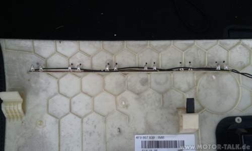

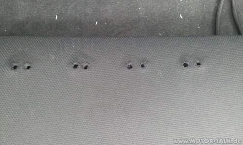

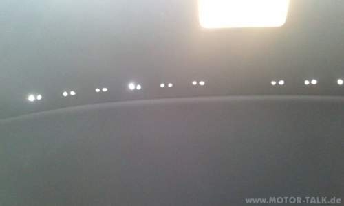

So...geschafft !
Hab sie nicht an den Dachhimmel geklebt sondern von innen eingelegt und durch den Himmel durchgesteckt.
Leider hab ich noch keine Bilder von Nachts aber Tagsüber sieht es dann so aus.

Also ich weiß nich...! Sorry, aber schön ist was anderes, finde ich zumindest...
dafür das man sie nicht sehen kann wenn sie aus sind und ein klasse Licht (so hoffe ich) im dunkeln geben find ich das garnicht so verkehrt.
OK OK man kann sicher noch kleine Chromringe über jede einzelne LED drüber machen 😁
aber die Geschmäcker sind verschieden und so schön wie die Lösung vom TS ist so unbrauchbar ist sie bei beladenem Kofferraum. Muss man auchehrlich zugeben (können).
Nur schön alleine reicht manchmal nicht.....
