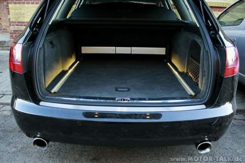

Da ich ja das Schienensystem bei mir verbaut habe dachte ich mir: Dat ding muss leuchten.
Gedacht, getan! Bilder findet ihr unten. Einen kleinen Nachteil hat das ganze allerdings. Jetzt muss man die Schienen sauberhalten. 😉
Ansonsten gibts keine Nachteile. Das Schienensystem ist weiterhin voll nutzbar (auch wenn ich es nie nutze)

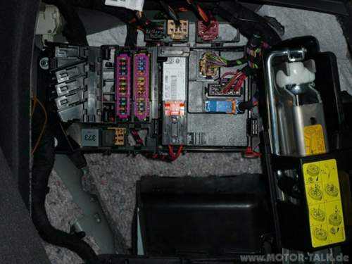

unterdessen geht meine Dimmerschaltung im Laboraufbau, ist aber noch nicht fest eingebaut. Ein Problem gibt es aber: Dimmer start und stop werden von der Innenbeleuchtung im Laderaum gesteuert. Beim hochdimmen ist alles ok, Klappe geht auf, Innenbeleuchtung geht an und nach einer kleinen Verzögerung startet der Dimmer für die LED-Bänder. In dieser Verzögerungszeit läuft die Klappe bis etwa zur Mittelstellung. Beim Zumachen muss jedoch die Klappe erst ganz einrasten, damit die Innenbeleuchtung ausgeht und das runterdimmen startet. Da ist ja die ganze schöne Show futsch. Deshalb würde ich das Runterdimmen gern mit der Taste für die automatische Klappenschließung triggern. Kann mir jemand sagen, ob ich an deren Kontakte möglichst gut rankomme, im Idealfall vielleicht in der Kupplungsstation am Sicherungshalter im Laderaum (dort, wo das Bordwerkeug davor ist)? Vielleicht gibt es dort auch die Kontakte für die Laderaumbeleuchtung, da müsste ich mich nicht erst durch den Himmel fummeln. Ich hänge mal ein Bild an.
Bin für jeden Tip dankbar.

Kannst Du mit der runterdimm dinges nicht direkt am Schalter der Heckklappe abgreifen ? dann startet das runterdimmen schon mit Knopfdruck für automatick klappe "schließen"
Original geschrieben von derSentinel
Hallo !
Genau das war mein Ansinnen! Zitat:
"Deshalb würde ich das Runterdimmen gern mit der Taste für die automatische Klappenschließung triggern."
Aber damit ich die Steuerleitung nicht erst durch die Klappe fädeln muss, wäre es schön, wenn das Signal vom Schalter irgendwo anders abgreifbar wäre.
Also liebe Autoelektrik-Profis, sacht mal BESCHEID.

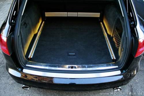

Ich habe das heute nachgemacht, fand es von Anfang an eine geniale Idee von Dennis, bin aber jetzt erst dazu gekommen. LEDs in warmweiß, Materialkosten ca. 7 EUR, 1 Std. Arbeitsaufwand. Habe die Teile einfach mit der Kofferaumleuchte oben verbunden.
Grüße, wumbo

Hi Markus,
einfach unter der Verkleidung der Deckenleuchte bis zur D-Säule durchfriemeln und dann die D-Säule noch runter bis zum Sicherungskasten hinter der Klappe - einfacher geht es wenn man die Verkleidungen entfernt, man kann es aber auch so probieren mit einem starren Draht, mit dem man die Kabel führt 🙂. Bei den Schienenleisten kann man die Kappen vorne und hinten abnehmen und die Kabel einfach da einquetschen. Ist also alles komplett unsichtbar von den Kabeln her.
Grüße, wumbo

ja die Dimmschaltung geht. Ich habe einen Pulsweitencontroller genommen, mit ein bissel Außenbeschaltung ist die Platine nicht viel größer als eine Streichholzschachtel. Eingebaut habe ich sie aber noch nicht. Ein Stück weiter oben hatte ich ja gefragt, ob die Deckenleuchte und vor allem der Klappen-Schließtaster schon irgendwo in der Nähe der rechten D-Säule ankommen. Da hat sich aber leider keiner gemeldet. Ich habe jetzt noch eine Anfrage laufen bei einem Freundlichen meiner Wahl, der hat sich aber auch ziemlich zickig gehabt. Am Ende werde ich wohl auch fädeln müssen.
