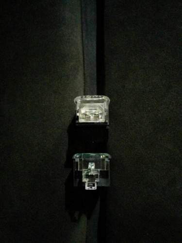

Deine ist keine LED Leuchte und die LED Leuchte hat einen anderen Stecker.
@a4malisch schrieb am 3. Januar 2017 um 09:13:16 Uhr:
Ist definitiv ne LED und steht auch unter der TN beim Freundlichen im PC.
Hab jetzt mal bestellt.
So hab jetzt alles verbaut!
Ich hab die Reparaturkabel an ein schwarzes 2x 0,5 er Rundkabel angelötet und die anderen enden mit dem stromführenden Kabel verlötet. Alle neuen Kontaktstellen hab ich mit Schrumfschlauch isoliert (von Stromdieben halte ich rein garnichts sind zu störanfällig)
Ich muss abschließend wirklich sagen, die 2. Leuchte ist ein muss, jetzt sieht man bei Dunkelheit wenigstens was im Kofferaum.

Wenn Kofferraum- und Handschuhfach-Leuchten identisch sind, stellt sich mir gerade eine Frage...
Ich habe das LED-Innenraum-Paket und das Gepäckablage-Paket, d.h. eigentlich leuchten überall LEDs. Im Handschuhfach scheint dies jedoch trotzdem nur "Glühobst" zu sein. Kann dies jemand von euch bestätigen?
Um eine 100%ig Farbtemperatur-Genauigkeit zu haben, wenn man das Handschuhfach auf LED umrüstet, muss man sich beim Händler dann wohl nur eine Kofferraum-LED-Leuchte holen, oder?
Wenn ich dann noch in den Teilekatalog gucke, scheint es die "4B0 947 415 A" Leuchte sowohl im Handschuhfach, als auch im Kofferraum zu geben. Die "8J0 947 409" als LED-Variante ist nur für den Kofferraum vorgesehen und kostet beim Händler 9,22 Euro. Die "Glühobst"-Leuchte kostet übrigens 12,20 Euro und ist somit teurer, verstehen muss man das wohl nicht.
Ich gucke mir das bei Gelegenheit mal genauer an und hole mir dann (wenn es so sein sollte) eine original Audi-LED-Leuchte für das Handschuhfach - dann passt´s 100% mit der Farbtemperatur und günstiger als bei Hypercolor ist es zudem (wenn man nur eine Leuchte zzgl. Versand bestellt).
Edit: Wird immer besser - die "8J0 947 409" ist ja auch die LED-Einstiegsbeleuchtung und davon fliegen die originalen in der Kiste rum, da sie durch die Varianten mit Ringen (vorne) und quattro-Schriftzug (hinten) ersetzt wurden :-)
Ja dort ist nur Glühobst drinnen und die aus den Türen kannst du dort im Handschuhfach auch einsetzen.
Es hätte so einfach sein können 🙄 Das Glühobst im Handschuhfach hat natürlich den breiten Stecker, die LEDs aus der Einstiegsbeleuchtung die schmalen Stecker.
Gibt es da zufällig einen Adapter?
