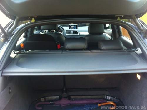

Jetzt ist mein Q3 gerade mal 2 Monate alt. Neuerdings fällt die Abdeckung vor der Heckscheibe einfach ab, wenn ich den Kofferaum öffne. Die Abdeckung wird ja in der Mitte mit 2 Pins gesteckt und aussen jeweils mit einem "Clip" befestigt. Diese Clips halten einfach nicht mehr, so fest ich auch eindrücke. Anscheinend ist die äußere Gummihalterung an der Abdeckung ausgeleiert.
Hat da jemand einen Tip oder ist das direkt ein Fall für den Service?

Selbst wenn 640 Teilnehmer sich hier das Foto angesehen haben heisst es noch lange nicht das auch alle dieses Problem haben....denn es gibt hier auch Teilnehmer die sich das aus Interesse ansehen, weil sie das Problem eben nicht haben, es aber evtl. noch bekommen können.
Ich denke an Fertigungstoleranzen der Ablage kann es nicht liegen.
Ich kann mir auch nicht vorstellen, das bei einem kürzere Haltestifte und beim anderen längere verwendet werden.
Kann es möglicherweise an den Haltern der Ablage liegen? Evtl. sind die nicht im richtigen Winkel gebogen sodass sie nicht richtig auf dem Stift hängen....😕

Kann es sein dass jemand die Hutablage verkehrt rum eingelegt hat??
Ist mir passiert, und siehe da die Kofferraumabdeckung viel mir zweimal auf die Hand.
Seit ich sie wieder richtig eingelegt habe, fällt auch nichts mehr runter.

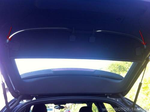

Nachfolgend auch noch ein paar Fotos von MEINEM Problem:
Foto 1: Die Hutablage ist wohl richtig eingelegt!
Foto 2: Das ist die Sichtabdeckung, die heraus fällt. Rechts und links die Halterungen. Sie werden einfach über einen Pin gestülpt.
Foto 3: Halterung rechts ist hier normal positioniert.
Foto 4: Halterung links: hängt bereits wieder kurz vor dem herausfallen.
Foto 5: Habe die beiden Pins wie hier im Thread bereits beschrieben etwas verlängert, indem ich einfach eine etwas größere Mutter (etwas anderes war gerade nicht zur Hand) unter gelegt habe. Jetzt scheint es zu halten, der Winkel der Pins hat sich allerdings leicht verändert.

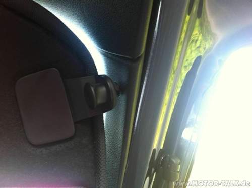

Das eigentliche Problem sieht man auf Foto 3 und 4:
Wenn man die Halterung auf Foto 4 auf der linken Seite ganz reindrückt, rutscht es auf der rechten Seite wieder raus. Dann hängt zwar die Halterung links richtig, aber rechts hängt es am letzten Zipfel. Beim nächsten Schließen des Kofferaums ist sie draussen, beim Öffnen fällt die Ablageab. Das Halterung ist einfach schlecht: die Pins zu kurz uund die Halterung arretiert nicht, sondern wird einfach nur über den Pin gestülpt. Sie hält nur durch Druck von beiden Seiten, der bei mir aber nicht vorhanden ist.

Ja, die große Abdeckung ist richtig eingelegt.
Seltsam ist, dass die Haltepins für die kleine Abdeckung offensichtlich doch zu kurz sind. Das nährt meinen bereits weiter oben geäußerten Verdacht, dass in der laufenden Serienproduktion etwas verändert wurde, was jetzt nicht mehr zusammenpasst (Toleranzproblem im Zusammenspiel).

es gibt mittlerweile eine Lösung für das Problem!
Nachdem mir das Teil 2x auf den Kopf gefallen ist bin ich zu meinem Händler und habe das Problem hochemotional geschildert.
Ich hatte nicht den Eindruck, dass die sofort wussten wovon ich rede. Bei denen scheint sich diese Angelegenheit
noch nicht deutlich genug herumgesprochen zu haben. Lange Rede, kurzer Sinn:
Es wurden zwei neue "Knöpfe" mit passenden Zapfen bestellt und heute verbaut. Dieses mal sind es aber keine Vollgummiknöpfe sondern welche die mechanisch durch Zug bzw. Druck ver- und entrieglet werden.
Nun sitzt die Ablage wirklich fest und muss zum herausnehmen entriegelt werden.
Warum nicht gleich so....
