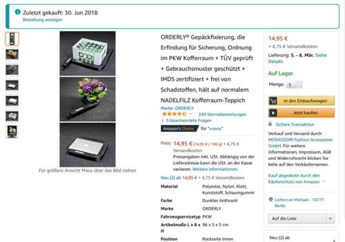

Ich bekomme nächste Woche einen G01 und suche nach einem System damit nicht alles auf der Riesen-Spielwiese da hinten rum rutscht, wenn man nur wenig dabei hat oder zwei Einkaufstaschen sicher nach Hause bekommen will...
Im X1 ist der untere Ladeboden mittels einem klappbaren oberen Boden so zu unterteilen, daß man dort eine Tasche, kleinen Koffer usw. gut und ohne verrutschen unterbekommt. Im X6 und im X1 jE84) hatte ich ein flexibles Gepäcknetz, welches mit Ösen am Ladeboden zu befestigen war.
Wie macht ihr es? Ist das Schienensystem dafür brauchbar? Ich muß nicht oft, eigentlich fast nie an den Boden drunter....
Jeder Hinweis ist gerne gelesen 🙂
Habe das hier im 5er und werde das wohl in den G01 übernehmen. Funktioniert jetzt schon fast drei Jahre.
1
Das Problem mit diesen Klettdingern ist, dass es die Fäden aus dem weichen Kofferraumstoffbelag zieht.
Ich hatte das damals im Smart und fand die Teile genial. Der Smart hatte aber einen härteren, nicht weichen Teppich im Kofferraum, da passierte nichts.
