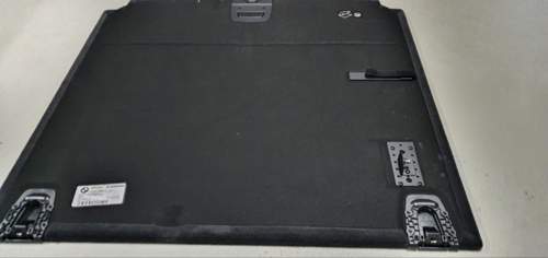

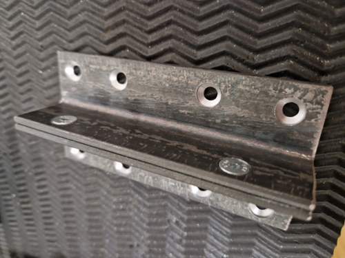

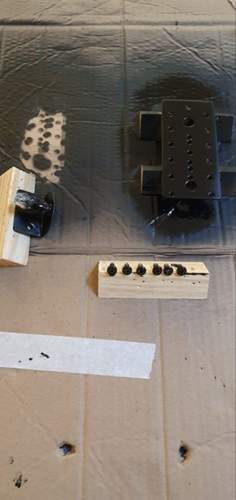

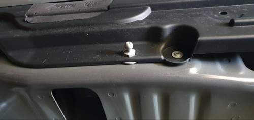

Dank der Leute hier, habe ich mich letztes Jahr mit diesem Projekt beschäftigt und es auf meiner Weise in meinem X4 erledigt. selbstverständlich wird das gleiche für X3 sein.
Folgenden Teile habe ich bestellt und benutzt:
Gesamtpreis: ca. 50 EUR
Mit dem Gasdruckfeder habe glück gehabt und sehr günstig im Angebot gekauft, sonst kostet doppel zu viel.
Die Lochplatte habe ich vom Baumarkt besorgt und schwarz gefärbt.
Für die Halterungsaufnahme für Gasdruckfeder habe ich eine Befestigungsplatte mit der passenden Kugelkopfaufnahme besorgt, die normalerweise in Boote und Jachte zu Verwenden ist.
Dieser Artikel kann auch interessant sein, ich habe mich aber für den anderen entschieden:
Winkelbeschlag Halterung Aufnahme Kugelzapfen für Gasdruckfeder mit Kugelkopfaufnahme
Diese auf der Lochplatte geschraubt und das ganze dann unter dem Einlegeboden montiert. Das gute daran ist, dass die Markierung dafür unter dem Einlegeboden noch existiert und das macht die Arbeit leichter.
Noch einen Hinweis: Der Einlegeboden soll für die Montage zuerst demontiert werden.
Die Fotos habe ich beigefügt, falls jemand daran interessiert ist. Optisch ist es für mich akzeptabel, alles ist schwarz und dort ist dunkel, daher keine Details zu sehen sind. Nun eineinhalb Jahre ist her und das ganze funktioniert tadelos.
Ich hoffe die Fotos und die Beschreibung derjenige hilft, der selber dieser Mangel beseitigen möchte.
