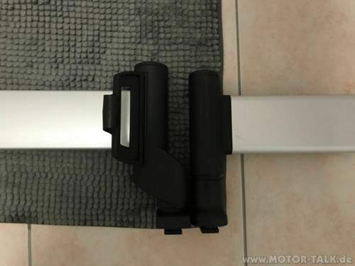

ich habe mir für den G01 von BMW das adaptive Befestigungssystem gekauft - und bin mit der Lösung ein wenig unzufrieden. Ist es verbaut, kann man die Klappe vom Ladeboden (selbst wenn es ganz hinten ist) nur noch minimal öffnen, da es beim öffnen sonst an die Halterungen kommt. Sie öffnet dann nur noch einen Spalt und auch die Gasdruckfeder kann den Boden in der Stellung noch nicht oben halten... Seitlich befestigen geht leider auch nicht, da die Teleskopstange zu lang ist.
Daher kann ich leider vor der Anschaffung nur warnen. Die Nutzung der Ablagen unter dem Ladeboden wird damit eingeschränkt!
Weiß jemand zufällig ob das Fixierset von der VW Gruppe (VW, Audi, Skoda) auch bei BMW passt? Die Aufnahme und die Schiene ist optisch ähnlich. Ich hatte das in meinem Superb und es besteht aus einer Teleskopstange und zusätzlich aus einem Befestigungsgurt. Ich denke das würde deutlich besser in den Kofferraum passen und durch die gerade Ausführung der Verstellelemente die Klappe vom Ladeboden beim öffnen nicht so stören... hat jemand zufällig Zugriff auf ein Auto aus dem VW Konzern mit solchem System und kann mal testen ob das auch bei BMW passt? Dann würde ich mein adaptives Befestigungssystem von BMW nämlich wieder zurückgeben...

So, ich hab den Prozess mit der Fahrt zum VW Händler abgekürzt und bin heute auf eBay Kleinanzeigen fündig geworden - und habe dort von einem 2007er Passat 3C/B6 das Fixierset (Teleskopstange und Gurt) erworben. Freundlicherweise hat der Verkäufer mich das vorher beim G01 testen lassen und das passt problemlos.
Das BMW-System ist wie gesagt rollengeführt und hat noch Einkerbungen (siehe Bilder) aber die Funktion und Vorstellbarkeit ist gleich. Für mich ist das System von VW die deutlich bessere Lösung! Die Klappe vom Ladeboden lässt sich damit vollständig öffnen. Eigentlich eine Frechheit das BMW das eigene System als passend für den G01 verkauft...

Links BMW, Rechts VW
Unten BMW, Oben VW
