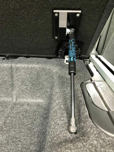

Hallo Zusammen,
ich werde auch die Gasfeder nachrüsten, habe Dank der guten Anleitungen hier alle Teile besorgt.

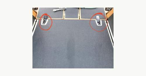

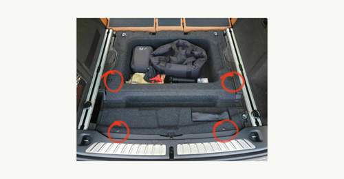

Ich habe aber noch eine kleine Frage: Wie bekomme ich den Zwischenboden heraus, um die hintere Gasfederanbindung anzuschrauben? Einfach ziehen oder gibt es da einen Trick?
Rückbank umlegen und die beiden Klappen vom Scharnier öffnen wo die Verzurrösen sind.
Die Scharniere sind mit je einer Torx Schraube befestigt. Dann einfach den ganzen Deckel rausnehmen. Dauert 2 Minuten
Der Innenboden ist mit 2 Plastikschrauben und 2 Plastiknieten befestigt und kann nach dem Lösen einfach rausgenommen werden.
Um die Gewindehülse einzubauen dann noch die 2 kleinen Torx Schrauben an der Seitenverkleidung lösen, dann kann man das Teil ausreichend bei Seite schieben.

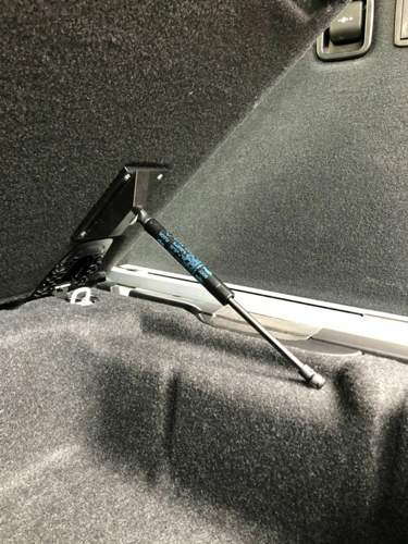

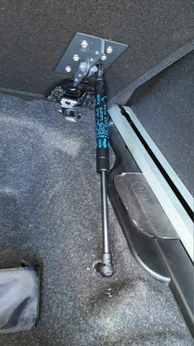

So, habe es jetzt auch geschafft und die Gasfeder nachgerüstet.
Habe zur Anbindung an den Zwischenboden zwei Winkel benutzt, die ich einfach mit Popnieten verbunden habe, geht auch.
Vielen Dank noch mal an alle, die ihre Informationen hier geteilt haben.
Sorry, falls ich das irgendwo überlesen habe.
Hat jemand einmal die Länge der GF eingeschoben und ausgeschenkt gemessen? Gibt es auf der GF eine Angabe der Druckkraft?
Die GF gibt es ja in jeder Ausführung auch außerhalb von BMW zu kaufen. Mit höherer Druckkraft wäre es ggf. auch machbar, das der Boden mit Wanne auf bleibt.
Auf der Gasfeder steht 130N.
Bei mir bleibt der Boden auch mit darauf liegender Kofferraummatte oben.
ich bin hier eher „passiv unterwegs“, fahre einen X3 seit April. Anbei zwei Bilder meines Umbaus. Besten Dank an alle, die zur Erhellung beigetragen haben, insbesondere ravenous666.
Viele Grüße x3dd
Efc1b5b1-2ed4-4fcd-b36f-a539cd15cd64
E02d6cf6-400f-423c-b958
Gern geschehen. Dann hat das mit dem Druck ja gut geklappt.
