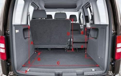

da gerade bei einem Teppichladen in unserer Nähe "ansprechender" Nadelfilz im Angebot ist und ich für unseren vorletzte Woche bestellten Jako-O gerne eine Kofferraumauskleidung a'la Touran Kofferraumverkleidung basteln will, würde ich gerne jetzt schon mal den günstigen Teppich einkaufen.
Dazu fehlen mir allerdings ein paar Maße und ich wäre Euch sehr dankbar, wenn ihr mir diese mal bei einem aktuellen Faceliftmodell (kurzer Radstand, 5-Sitzer) abmessen könntet.
Muß nicht auf den mm genau sein, dient ja erstmal nur dazu, das Material in passender Außenabmessung einzukaufen.
Genau nehme ich dann eh bei unserem Maß, sobald er da ist (was vermutlich aber leider noch bis Juli/August dauern dürfte).
Die Maße habe ich in beiliegendem Bild markiert, eine Angabe (A= xxx cm, B= xxx cm, usw.) würde mir sehr weiterhelfen.
Vielen Dank im voraus!

Caddy-laderaum
A = 580
B = 1000
C = 1130
D = 700
E = 180
F = 360
Alle Maße in mm.
Allerdings würde ich den Boden komplett machen. Da die Bank und der Einzelsitz ja herausnehmbar sind, brauchst du nur due Löcher für die Bank/den Sitz herausschneiden.
Siehe Bild.

Hi transarena,
SUPER! Danke vielmals!!!
Hauptsächlich geht es mir um den Schutz der Seitenteile!
Und die Lösung, die der "Langzeittester" da für seinen Touran gebastelt hat, gefällt mir sehr gut.
Ich werde den Teil an der Rückbankrückseite eh so auslegen, daß er bei vorgeklappter Rückbank dann auf dem Boden genutzt werden kann. Eventuell bekommt dieser Part auch "Ohren" für die Schiebetüren... Mal schaun.
Die meisten Transporte werden aber vermutlich bei benutzter/belegter Rückbank erfolgen, so daß der Schutz der Seitenteile und der Rückbankrückseite am wichtigsten ist.
