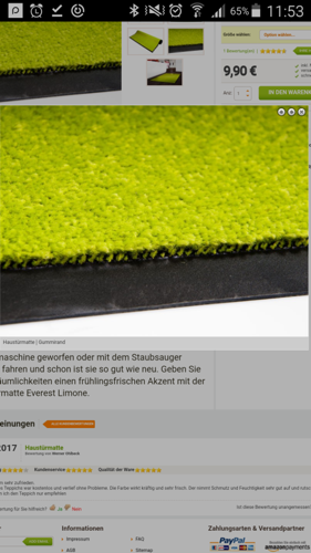

Hallo! Ich habe zum auskleiden eine Türmatte auf Gummi (PVC) Basis genommen, kann man beliebig zuschneiden, ausfranst und bröselt nicht. Mit Teppichmesser, Schere zuschneiden und mit Doppelseitigen Klebeband ankleben. Die Fachabdeckung rechts einfach überkleben und hinterher vorsichtig durchschneiden.
