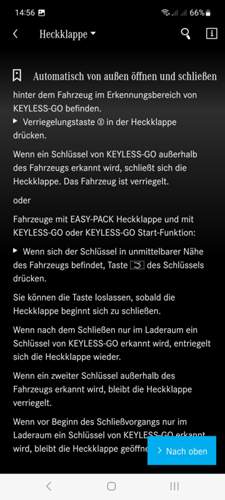

Genau die rote Taste mit dem Schloss geht nicht mehr. Die andere geht. Bis vor 2 Tagen ging die Taste noch. Hab Keyless GO.
Falls das Mopf- Fahrzeug KEYLESS-GO hat, ist in der Heckklappe neben der Schließtaste auch eine Verriegelungstaste. Wenn diese das Fahrzeug verriegeln soll, darf sich kein Schlüssel im Fahrzeug befinden.

An der Heckklappe (Kofferraum) geht der rote Knopf mit dem Schlosssymbol nicht mehr. Der andere zum nur schliessen der Heckklappe geht. Schlüssel ist keiner im Auto. Habe den Knopf mit Schlosssymbol immer genutzt aber seit 2 Tagen macht er nichts mehr. Also Heckklappe schliesst nicht mehr und er verrigelt das Auto nicht.

Also ich habe ihn von Anfang an verstanden. 2 Tasten in der Klappe der zum Schließen geht, der zum Verriegeln nicht. Hilft wohl nur auslesen oder Heckklappe zerlegen und den Taster durchmessen.
