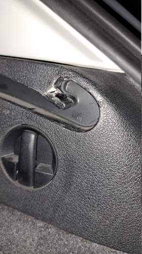

Hall,
ich habe bei meinem Q3 FL ein Problem.
Am Ende der Kofferraum Gleitschiene wo das Rollo einrastet bilden sich auf beiden Seiten Risse.
Ich habe die Befürchtung das es nur eine Frage der Zeit ist, bis die Teile brechen und sich das Rollo nicht mehr schließen lässt. Obwohl ich eine 5 jährige Garantie habe eiern sowohl der Händler als auch der Importeur herum und stellen außerordentliche Belastung in den Raum. Was nebenbei ein großer Blödsinn ist.
Ich habe das Rollo fast immer geschlossen und habe auch noch nie etwas daraufgelegt.
Kennt jemand dieses Problem?
mfG
Anton

das glaub ich jetzt nicht: missbrauch der laderaumabdeckung..- das ist ein krasser konstruktionsfehler und absolut nicht altagstauglich. diese erklärung ist eine frechheit.

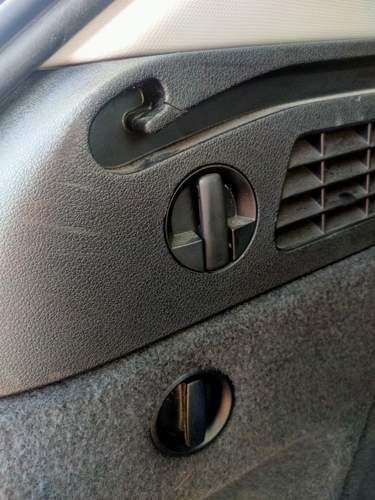

Ich melde mich im Forum mit dem gleichen Problem bei meinem Audi Q3.
Ich tausche Nachrichten mit Klaus-M aus, um die Teile zu bestellen und das Problem zu lösen.
Ich füge die Fotos des Problems bei.

Hallo Klaus, hier nun meine angekündigten Bilder.
Ich hoffe Du kannst damit etwas anfangen.
Noch eine Frage: Gibt es die Teile auch in schwarz? Pulverbeschichtet vielleicht?
Grüße Ralf
Hallo Klaus, hier nun die beidseitigen Bilder. Sieht nicht wirklich gut aus. 🙁
Hat zufällig jemand ein Foto von der Rückseite? Kann man diesen "Zipfel" ggf. von hinten mit Harz o.ä. ausgießen und somit verstärken?

Nö, leider nicht. Bin aber auch skeptisch ob dieser Plan funktionieren würde. Da halte ich Klaus seine Lösung für solider.

Die Teile, die da angeboten werden, sind keine optimale Lösung, da das Ende des Rollos sehr weit runter hängt.
Die Nase vom angeboten Ersatz ist um einiges kürzer wie beim Original-Teil, so wird das Ende des Rollos nicht optimal abgestützt und hängt weiter runter. Wenn man damit zufrieden ist, kann man die Teile einbauen.
Bei meinen Metallausführungen steht das Ende des Rollos etwas höher wie im Original, somit optimal. So kann man nicht in den Kofferraum schauen. Sind leider teuer, dafür ist die Lösung besser als das Original und halten.
Ich muss noch sagen, derjenige, der meine Konstruktion kopiert hat, hat die Funktion meiner Konstruktion nicht verstanden.
