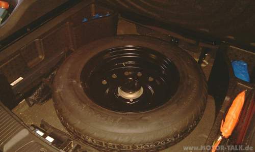

Hallo Zusammen,
ich nehme grundsätzlich aus allen meinen Autos die Reserveräder heraus und lege dafür eine Dose Tirefit in den Kofferraum. Das Gewicht kann man sich einfach sparen. Jetzt hält aber diese komische Styropor-Abdeckung nicht mehr richtig. Sie bewegt sich während der Fahrt und verursacht Geräusche. Wenn man diese dann eigentlich unnötige Styropor-Abdeckung herausnimmt, passt der obere Sperrholzdeckel mit dem Teppich drauf nicht mehr und verursacht noch mehr unangenehme Geräusche. Das ist sehr schade, da der Kofferraum eh nicht der größte ist. Dadurch könnte man sich einiges an Volumen schaffen. Hat jemand von Euch irgendeine Lösung - also Gewicht sparen, Volumen schaffen und Geräusche verhindern?

Ich habe auch schon mit dem Gedanken gespielt und noch keine Lösung gefunden. Weiter hat sich für mich die Frage gestellt, ob so ein Pannenspray auch wirklich wirksam ist. Zudem soll das Zeug bei der späteren Reifenreparatur ne ganz schöne Sauerei verursachen.
Vielleicht sollte man statt der Styropor-Abdeckung einen gepolsterten Innenkranz anfertigen. Er sollte so passgenau sein, dass er nicht hin und her rutscht. Dann dürfte die obere Abdeckung auch nicht hin und her rutschen. Probleme wird es wohl geben, wenn auf der oberen Abdeckung schwere Gegenstände transportiert werden. Dann könnte die Abdeckung einbrechen?

also was die Belastung der Platte angehen sollte, würd eich mir keine so großen Gedanken machen. Ich werde mir eine kleine Mittelstürze bauen, die ich passend auf die Verschraubung des Notrades schrauben werde.
Was das Klappern angeht, habe ich noch nicht getestet.

ich hatte 2011 meinen Antara ohne Reserverad, dafür mit Kompressor und Tirefit (ist Standard) bestellt.
Der gesamte Reserverad-Stauraum ist mit einer Hartschaum-Konstruktion ausgefüllt. Diese hat einen Hartschaumboden und ist in mehrere Teile / Staufächer unterteilt. U.a. für Verbandkasten, Warndreieck, Wagenheber, Kompressor mit Tirefit-Behälter. Es geht aber noch einiges mehr hinein. Das Ganze ist nur eingesetzt, sodass man bei mehr Kofferraum- / Stauraumbedarf die Unterteilung einfach herausnehmen kann. Die Kofferaumabdeckung (der Kofferraumboden) liegt auf der Konstruktion auf, sodass man von oben auch schwerer beladen kann. Es klappert Nichts! - Eine ideale Lösung für die Nutzung des Reserveradraumes. -
Frag doch mal beim Opelhändler nach, ob es diese Hardschaumunterteilung auch einzelnen gibt.
