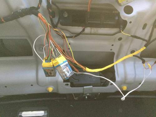

Emein W164 Bj 2006 hat ein neues Phänomen. Er hat nur den elektrischen Griff, keine Hydraulikpumpe für das automatische Schliessen oder Öffnen der Heckklappe.
Wenn der Wagen abgeschlossen ist, wird dies durch das Blinken bestätigt.
ABER bei verschlossenem Fahrzeug klickt alle 35 Sekunden ein Relais um SAM Fond und die Heckklappe versucht erneut zu verriegeln.
Danach kann man die Uhr stellen.
Wie komme ich dem Fehler auf die Schliche? SD ist vorhanden.

ich werde morgen den kabelbaum auftrennen und Stecker zwischen alle Adern setzten. Mein Plan: Heckklappe schließen und vor die Sam schlafen geht einzeln nach der Reihe Pin 3,4,5,10 abklemmen! Bin noch fest im glauben dass da ein Fehlstrom bei der Sam ein wake Up auslöst...

So habe das mal getestet:
Kofferraum zugemacht, Auto abgeschlossen! Fehler wie immer alle 35sek!
Pin 4 abklemmen - keine Änderung
Pin 10 abklemmen- Relais schaltet jede 5 Sekunden
Pin 3 abklemmen- Fehler weg
Pin 5 abklemmen- Fehler weg
Messungen folgen!
Gemessene Spannung gegen Masse!
Wenn du PIN5 wegnimmst, geht glaube ich die automatische Anziehfunktion nicht mehr, korrekt?
Für die korrekte Funktion müssen alle Pins aktiv sein bis das Schloss verriegelt ist! Dann kann man Pin 5 oder 3 wegnehmen!
In der Zwischenzeit erledigen das bei mir zwei Relais welche als Steuerspannung Dir Innenbeleuchtung verwenden... Notlösung bis ich was besseres habe! Habe keine Lust eine Sam zu kaufen
Schöne Lösung.
@alisec
Ich war aus Frust jetzt 2 Tage mit meinem beim Freundlichen. Sam Rear neu, keine Änderung. Heckklappenschloss neu, keine Änderung. Weiterhin 1,68A Ruhestrom wenn der Heckklappenstecker drin ist. Kannst du mir bitte ein Schaltbild deiner Relaislösung senden und die Teilenummer der Relais? Das wäre toll.
