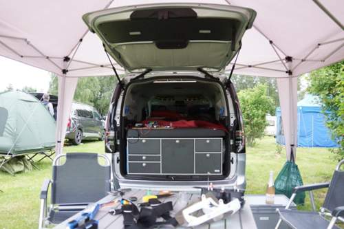

Hat Jemand mal ein Bild und/ oder Teilenummer von der "offiziellen" Vorfeldbeleuchtung in der Heckklappe? Ich selbst habe es mit magnetischen Platten gelöst und befestige daran die magnetischen Leuchten, die ich sonst als Innenraum-Dauerbeleuchtung verwende. Batterie bzw. Akku-Einbauleuchten habe ich bisher nichts gefunden, die vergleichbar mit einen Spot sind.

Servus Joe,
diese Beleuchtung in der Heckklappe sind 2 dimmbare Leuchten und beleuchten den Tisch und die Sessel unter der geöffneten Heckklappe. Die sind Standard bei California Ausstattung. Als Kofferraumbeleuchtung oder Beleuchtung der Campingeinbauten wie z.B. Kühlschrank oder Schubladen, sind diese Leuchten weniger geeignet, weil Du dir selber einen Schatten machst. Als Kofferraumbeleuchtung haben wir einen Led Streifen in einer Aluleiste als Kühlkörper am Himmel. Bei uns geht die Anspeisung über die LiFePo Aufbaubatterie mit step down Wandler auf 11.5V. Die Led Streifen sind sehr empfindlich auf Überspannung und werden sehr heiss.
lg
Manfred
Caddy 5 california heckklappe offen

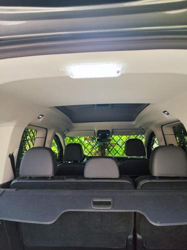

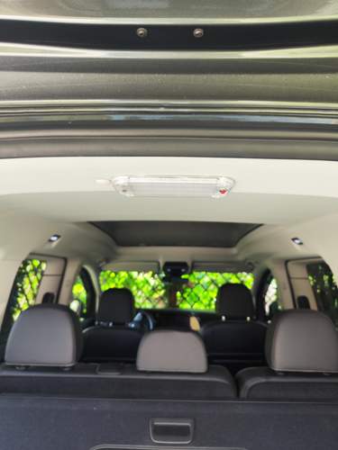

ich habe eine flache LED-Leuchte am Dachhimmel nachgerüstet.
Ist parellel zur Kofferraumleuchte angeschlossen.
Da die Leuchte auch noch einen extra Schalter hat kann man die bei nichtgebrauch auch abschalten.
Leuchte2
Leuchte1

Hallo,ich habe eine flache LED-Leuchte am Dachhimmel nachgerüstet.Ist parellel zur Kofferraumleuchte angeschlossen.Da die Leuchte auch noch einen extra Schalter hat kann man die bei nichtgebrauch auch abschalten.
Die Lösung ist top.
Wie bist Du denn mit der Leitung von der Leuchte in der Seitenverkleidung zu der Position im Dachhimmel gekommen?
die linke Verkleidung an der Säule muss ab, ist ja alles nur gesteckt.
Dann kommt man mit dem Kabel zur Leuchte und kann es auch vernüftig befestigen.
Die gesammte Seitenverkleidung im Kofferraum muss dafür nicht ausgebaut werden,
da reicht der ausbau der Lampe.
Zum Anschlüss an der originalen Lampe habe ich mir ein Y-Kabel angefertigt, um die originale Verkabelung unverändert zu lassen.
Material für die Steckverbindung findet man mit dem Suchbegriff "4E0972575 Verlängerung"
