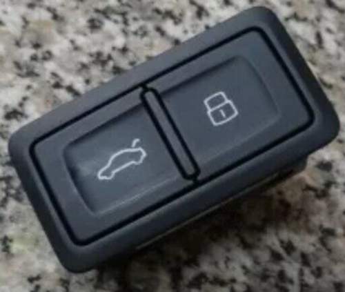

Wisst ihr, wie man den Kofferraum abschließt (nicht nur schließt!), wenn man ihn über die Taste am Deckel betätigt? Bzw. über die FB. Denn wenn ich den Kofferraum schließe, ist dieser ja noch geöffnet und erst wenn ich auf der FB schließen drücke oder die Sensortasten am Türgriff betätige ist er abgeschlossen! Gibt es vlt auch an der Heckklappe so Touchsensoren wie an den Türen?

Ich meine nicht eine Taste, um den elektrischen Kofferraum zu schliessen, sondern eine Taste, um das Auto zu verriegeln über den Kofferraum (anstatt nach dem sich der Kofferraum geschlossen hat) an einen der 4 Türgriffe zu laufen um das Auto "abzuschliessen"
Schöne Idee, aber wenn das Auto doch idR schon vorher im Modus "Ich will mich abschließen, wenn der Kofferraum zugeht" ist, brauche ich das nicht, oder?

Seit wann reagiert Audi auf Kundenwünsche ? 😰 Sicher wär es am einfachsten, den 2. Taster dort zu haben. M.E. ist das jedoch viel Gewöhnungssache. Ich muß praktisch nie zum Auto, um nur den Kofferraum zu öffnen. Und schon reicht das vorherige Verriegeln nach dem Aussteigen.
Mit dem 2. Taster hat man halt mehr Entscheidungsfreiheit.
Ob man das nun braucht oder nicht, sollte jeder selbst entscheiden.
Ich nutze den 2. Taster in den meisten Fällen.
also ich hab mir mal diverse Bilder von Komfortsteuergeräten angegesehen, und musste feststellen dass Pin 7 nur beim ab HW: 4G9 959 107 B vorhanden ist.
Für SW Stand 150 braucht man allerdings ein SW: 4G9 959 107 C HW ist weiterhin 4G9 959 107 B.
Somit wird man wohl nicht um den Tausch des Steuergerätes rum kommen :-(.
Jetzt stellt sich allerdings wieder die Frage ist das Steuergerät mit älternen Version vom Gateway / Komfortstg. kompatibl, weil wenn diese den "Befehl Heckklappe schließen und fahrzeug verriegeln" nicht verstehen, bringt alles nichts...
Das kann sogar mein oller 4F, also nicht so kompliziert denken.Ein 4G Steuergerät hat er jedenfalls nicht bekommen 😉

Kann mich ja jetz täuschen, aber ich meine das der 4GFL zwei Taster an der Heckklappe hat ... einer nur zum schließen und einen zum schließen und absperren !!!
so ist es...
@griabiger_martl schrieb am 26. März 2016 um 14:55:23 Uhr:
Seid gegrüßt...
Ja das ist so, darum geht es ja in diesem Thread! (dass die VFL das eben nicht haben)

Also jetzt nochmal für die "Techniklaien" unter uns:
Es reicht bei (m)einem FL ein zusätzliches
Kabel und der Zweitastenschalter um das Fahrzeug
an der Heckklappe zu verschließen, hab ich das so richtig verstanden?
Je nach Steuergerät
Wer oder wie bekommt man raus welches man da hat und welches muss es sein damit das funktioniert?
Mit VCDS kannst du auslesen welches Aktuell verbaut ist.
Wie siehts jetzt eigendlich aus, hats jemand im vfl avant geschafft das mit dem taster zum laufen zu bringen?
Img-0788
Du musst das Steuergerät für die Heckklappe tauschen, dann sollte es gehen
