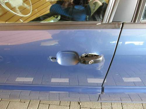

es war mal wieder soweit !!! Letzte nacht haben irgendwelche hornlappen versucht mein Auto aufzubrechen, 😠
Profiarbeit sieht anders aus !!!
Habe die Fahrertür aufbekommen, leider nicht das Kofferaumschloss.
Wie bekomme ich den Kofferaum auf ohne viel zu demolieren, zumindest möchte ich es nicht noch schlimmer machen als es schon ist ???

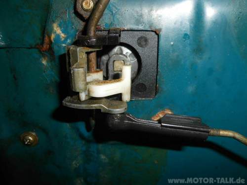

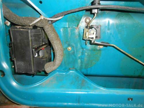

Ich habe Dir noch zwei Fotos vom Innenleben beigefügt. Ist zwar vom Nasenbär, zeigt den Sachverhalt aber trotzdem.
Hinter der Klappe sitzt direkt der Lampenträger, und wenn der raus ist ist es immer noch sehr eng. Also am besten mit einem Drahthaken hinter den Kugelkopf haken und ziehen. Sei aber vorsichtig, wenn Du die Kunststoffpfanne von der Kugel hebelst, liegt die Zugstange unten in der Klappe, dann hast Du noch ein Problem. Du könntest auch versuchen, hinter den weißen Plastik-hebel zu haken, aber ohne was zu sehen... 😕

Über die kleine Klappe in der Heckklappenverkleidung kommst Du
von innen an die Zugstange für das Schloß.

Beim Fahrertürschloss ist ja auch das Blech gehörig verbogen, Lack abgeplatzt.
Was ist da mit / an der Fahrzeugfront passiert ?
Danke @Hans-57, zumindest habe ich jetzt eine kleine Orientierung anhand deiner Bilder. Werde morgen mal mein Glück versuchen, 😉
Jodele, @Manitoba Star, beide Türbleche sind mit einem Schraubendreher nach oben gebördelt. Ich werde versuchen das Türblech zurück zu dingeln, falls ich überhaupt da ran komme, ansonsten andere Türen.
Ich denke mal das teuerste werden wohl die Schließzylinder anzupassen an den Zündschlüssel. Es sei denn es gibt irgendwo einen günstigen kompletten satz, schauen wir mal.

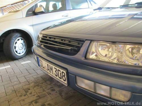

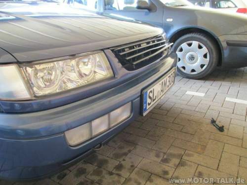

Die Kaoten haben versucht die Haube zu öffnen, dabei das Kühlergrill beschädigt, von der Seitenansicht sieht man es besser.
Img-0415
Img-0417
Die Zylinder kann man umstiften, beim Freundlichen oder in vielen freien Werkstätten. Das wird vermutlich preiswerter sein als ein günstiger Komplettsatz. 🙂
Die Kaoten Idioten haben versucht die Haube zu öffnen,...
Hoffentlich haben die in ihrer Unbedarftheit nicht auch noch den Kühler zerstochen... 😠
