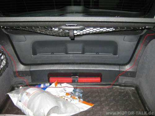

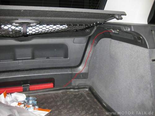

Du kannst Dir die gleiche Lampe (Teilenummer findest Du auf der jetzigen verbauten) auf der gegenüber liegende Seite bauen... Das Loch einfach ausmessen bzw. eine Schablonen erstellen und ein Loch in die Verkleidung schneiden - Kabel rüber legen - fertig....

Du kannst trotzdem eine zweite mit dazu klemmen egal ob diese Lampe überwacht wird... Eine Meldung bekommst Du nicht und funktionieren tuts auch wie es soll.
Mein alter Woofer hatte ein LED Licht und den hatte ich da angeschlossen gehabt... Und wenn Du nur die Lampe gegen LED tauschen möchtest musst Du halt eine 5W5 mit CanBus unterstützung nehmen... (( Habe ich bei mir)
Suche mal in Ebay nach {5w5 canbus} Weltweit... aus fern Ost bekommst die schon für 1,50euro in Top Qualität.

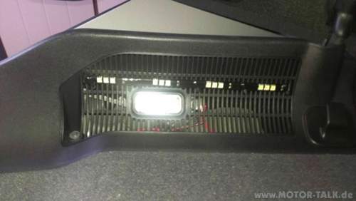

Schau mal hier: serienmäßige beleuchtung auf LED umgerüstet
Irgendwo habe ich auch mal einen Blog gesehen, in der die serienmäßige Beleuchtung gepimt wurde.
Durch anbringen von reflektierendes Material, wurde die Leuchtkraft erhöht!

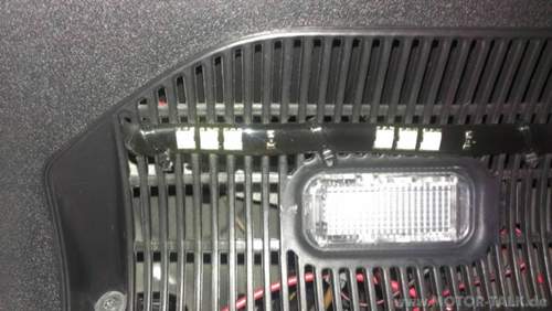

Diese
LEDs hierleuchten bei mir schon über 2 Jahre ohne Ausfall im ganzen Auto und ohne Fehlermeldung flackern etc.

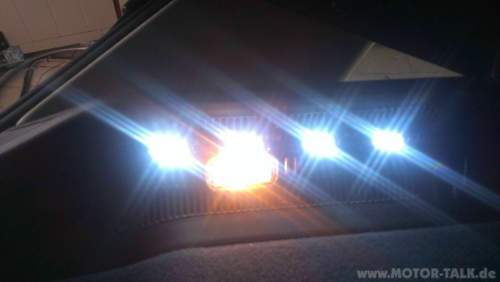

Im Kofferraum ok. Einstieg vielleicht auch noch.
Aber bei dem Rest bzw. eben den Fotos bei jm... Ich weiß schon warum ich keine wollte. Wenn einer abends in einer dunkleren Ecke aus dem Autos mteigt und diese Stadionbeleuchtung angeht, muß man erstmal noch 2min. mit der Weiterfaghrt warten bis sich die Augen an das Abendlicht draußen wieder gewöhnt haben 🙂 Irrwitzig...
Gbis schon welche die nicht mit 100000 Lumen pro Leuchtmittel leuchten?
Also ein entgegenkommender Audi mit LED-Scheinwerfer blendet da aber 10mal mehr als diese Leuchten 😉. Man kann es auch übertreiben.
