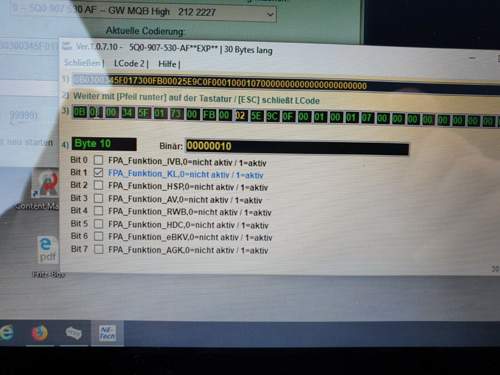

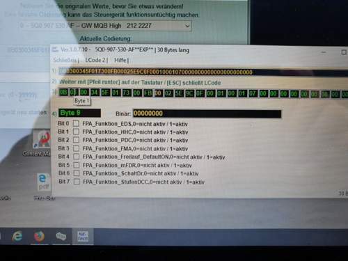

Also: Der synthetische Sound bei meinem RS ist definitiv lauter, als die Abgasanlage. Auch immitiert er bereits einen V8 Sound. Und ich finde das mächtig nervig. Man kann das zwar über den indiviuellen Fahr-Mode abstellen, doch leider merkt sich der Kodiaq den eingestellten Mode nicht - der nächste Start ist automatisch wieder im Normal-Mode und man ist gezwungen seine Fingerabdrücke auf den tollen Touchscreen zu stempeln.
Das ist beim Superb nicht so - der merkt sich den gewählten Mode. Weiss jemand, ob man das "Mode-Gedächtnis" codieren kann?
@subocean schrieb am 09. März 2019 um 07:43:56 Uhr:
Hast du ein codier Tool und kannst hier Bilder von dein Einstellungen posten?
Hallo, das würde mich auch interessieren, würde das direkt nach Erhalt ändern wollen. Ist anscheinend bei den Fahrzeugen die ab 2019 gebaut sind. Mir wurde gesagt, dass der RS die WLTP Zertifizierung nur im Modus "Normal" hat und deshalb bei jeden Motorstart zurück spring. Ich fahre immer im Individual Modus und für mich wäre es auch ein Rückschritt.

Codier Hard- und Software habe ich für Skoda noch nicht (nur für alle BMW 🙁 ... hab den RS erst 14 Tage, wovon er eine Woche in der Werkstatt verbracht hat, - verbogene Antriebswelle und das Differenzial wurden getauscht LOL.
Ob ich mir das anschaffe, entscheide ich wenn ich weiss, was beim Kodiaq überhaupt möglich ist.
