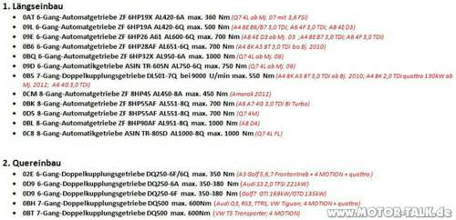

Na ja, ist nicht so ganz richtig.
Und die meisten DL501 halten schon 650-700Nm aus.
2016-10-14-20-58-04-uebersicht-automatische-getriebe-fuer-audi-docx-microsoft-word
Hallo, in der Übersicht steht nun max 550 NM für mein DL501. Die Firma Koch z. B. gibt beim Chip 600 NM an.
Ein paar Erfahrungsberichte wären hier sehr nett. Weiß ja nicht, ob mein Getriebe zu den meisten gehört, die die Belastung aushalten.
Das Problem was ich sehe ist, dass das Drehmoment schon sehr früh ansteht beim Diesel (Überholvorgang Landstraße ) und auf auf die Dauer nicht gut ist......
Mfg Ron
@Sauger5 schrieb am 14. Oktober 2016 um 20:53:04 Uhr:
Eben... nicht alle.
Das DL 501-7Q ist im Q5 verbaut. Dies kann nur 550 NM ab.
Muss jeder selber wissen welches Risiko er eingeht.. aber sich hier ein ruhiges Gewissen zu holen bringt nichts.
Hab das selbe Thema bei meinem SQ gehabt.. ZF gibt nur bis 700nm frei und 650nm liegen Serie an. Die meisten gehen mit der Leistung drüber damit es lohnt... mir ist das Risiko zu hoch auch wenn es genügend Beispiele mit mehr Nm gibt!
