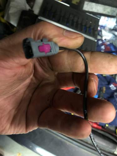

Würde dir dieser kabel helfen?
Ist von einem passat die Rückfahrkamera leitung
@umbertones
Danke für das Angebot, aber das Kabel ist eher nicht mein Problem als alter Elektroniker. Ich tue mich eher schwer beim Zerlegen des Fahrzeugs und bei den KfZ-Randbedingungen allgemein. ich wundere mich halt, daß alle Werker das Flicken ablehnen und lieber das ganze Auto zerlegen, um ein neues Kabel einzuziehen. Das verstehe ich nicht.
Du kannst es als Flickkabel benutzen, ist ca 1,5 m lang, hat auf beiden seiten den gleichen Stecker.
Musste den Kabelbaum eines Passat variant erneuern, weil der Wischwasserschlauch undicht war und die Stecker hinten im Kofferraum kaputt oxidiert sind.
Das Kabel vom RFK ist noch intakt, weil es weiter weg installiert war, wischwasserleitung bekommt man nur mit dem ganzen linken Kabelbaum zur Heckklappe, 140,- plus märchen, neue kabel pins, und Steckergehäuse nochmal 50 euro.
Was für pins verpaut waren, wusste ich nicht, somit musste ich mir von VW Reparaturkabel mit Pins kaufen.
Schon heftig wie die Preisunterschiede sind, da ist der kabel beim Stern günstiger.
Eigentlich brauchste dann nur die gegenseite vom Stecker dran und zusammenstecken.
Wie gesagt ist ein angebot
Ja, danke, ich würde - wie hier schon empfohlen - SMA-Steckverbinder nehmen statts Fakra. Aber danke, daß Du an mich gedacht hast.
