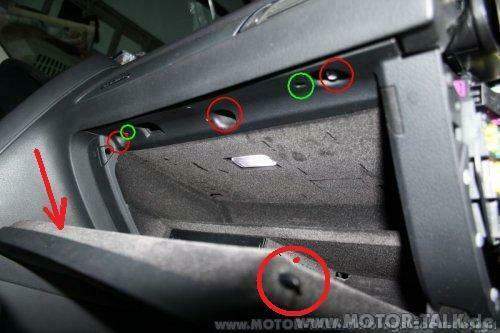

das Handschuhfach habe ich manuel aufgemacht ist die frage wo befindet sich stellmotor ich hab mir uberlegt das der stellmotor in den deckel drin aber wie soll ich den aufmachen da habe ich keine schraube gefunden.
Schau mal hier:
http://www.a6-wiki.de/index.php/Demontage_Anleitungen
Da ist eine Anleitung bzgl. Ausbau Handschuhfach.
das wüsste ich wie das geht ich meinte den deckel (sehe bild) weil der stellmotor da drin
Handschuhfach-1
Sorry, aber den Deckel habe ich auch noch nie entfernt, da kann ich dir keine Hilfe anbieten.
um kompletten handschuhfachkasten zu demontieren, oben die 3 schrauben (sw8) und weiter unten richtung fussraum links und rechts jeweils eine schraube = insgesamt 5 schrauben herausdrehen.
rechts den deckel vom amaturenbrett ebenfalls lösen.
mfg
Hallo ich habe heute das handschuhfach ausgebaucht den stell motor habe ich geprüft es funtioniert. das selber knopf bekommt kein strom habe mit prüflampe geprüft. habe noch alle sicherungen geprüft alles ist ok. hat eine warscheinlich idee was noch prüfen soll? ich brauche ihre hilfe.

der knopf schaltet keinen strom an den stellmotor, behaupte ich jetzt einmal. das drücken des knopfes wird sicher von einem steuergerät ausgewertet, welches dann den motor am handschuhfach ansteuert. somit dürfte es entweder am steuergerät oder an den kabelbäumen liegen!
ist evtl. ein fehler abgelegt?

beim werkstatt war ich schon. haben keine fehlerspeicher gefunden, der meister meinte zu mir soll den wagen da lassen und die werden werend der laufende woche noch mal alles kontrolieren, aber ich kann mein auto da nicht lassen weil muss zu arbeit fahren. seit dem wo ich denn HILDEN menü freigeschaltet seit dem funtioniert nicht mehr.
