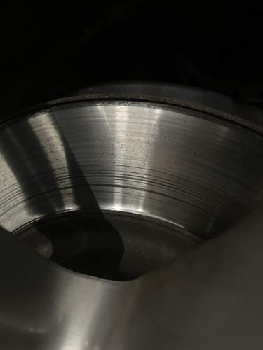

Guten Abend, lese jetzt erst die Beiträge und möchte natürlich antworten + hab eine Neuigkeit.
Also Auto erst Juli 23 gekauft und erst ab Dezember 23 gefahren. Laufleistung: 110.000 km. Ich bin davon rund 2.000 gefahren.
Vorhin ist mir zum ersten Mal die Scheibe aufgefallen, siehe Anhang (Fahrerseite, vorn). Es sehen 2 weitere ähnlich aus. Wie passt das zum Service „Bremsbeläge erneuert“? Wie schlimm ist es ? :-) :-/
Vielen Dank + schönes Wochenende!
Bremsscheibe vorn, Fahrerseite
Verstehe ich das richtig?
Die haben auf diese eingelaufene Scheibe neue Belege gepackt?
Oder täuscht das?
Um nix Falsches zu sagen im Anhang der Beleg des damaligen Services.

Hast du die Gesamte Service Historie?
Wenn ja, schau bitte einmal nach ob das noch die ersten Bremsscheiben sind.
Die könnten dann tatsächlich schon Untermaß haben = Einbau neuer Beläge wäre nicht erlaubt gewesen.

Von welchem Rad ist das Foto? Vom Tragbild her dürfte das hinten sein, die Beläge sind aber vorn getauscht worden.
Viel Mühe hat sich Werke aber wohl nicht gegeben, denn selbst wenn die Werte hinten bei der Prüfung noch okay waren, hätte man den Kunden aber schon auf die nicht einwandfreie Bremse hinten hinweisen müssen. Und ich bin mir sicher, dass beim Belagwechsel vorne eine Reinigung und die Verwendung von Bremsenpaste eingespart wurde. Da reiben die Beläge und die Spangen in den Führungen.
Hallo, das Bild ist die Scheibe Fahrerseite vorn. Die Scheiben wurden wahrscheinlich noch nie gewechselt, das Auto war ausnahmslos bei MB. Hatte mich wahrscheinlich naiv zurückgelegt, da der B Service im Sommer war. Vielen Dank für euren Input. Das letzte Mal sagte der „weiter beobachten“. Jetzt würde ich mal konkreter um einen Termin bitten.

Es kommt vielleicht noch etwas darauf an, wie und wo mit dem GLK gefahren wurde aber beim GLK meiner Frau haben die Bremsscheiben vorne tatsächlich nur einen Satz Bremsbeläge "gehalten".
Wenn wir die bis zur Verschleißgrenze der Beläge gefahren hätten, was zulässig ist dann, schätze ich 80tkm.
Somit sollten bei über 100tkm die Bremsscheiben eigentlich Untermaß haben und somit ist eine Montage NEUER Bremsbeläge auf die alten Bremsscheiben, NICHT zulässig.
Ich kann mir nicht richtig vorstellen, das man das bei MB macht, einerseits UMSATZ, andererseits NICHT ERLAUBT, wenn da etwas passiert ...!
