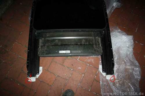

So, hier die Bilder, das wichtige habe ich markiert.
Es geht einmal darum das die Federn einen Gummiüberzug haben ABER wenn die Filzmatte darunter fehlt oder sich gelöst hat und verrutscht ist kann es zb zu diesen Geräuschen kommen da die Federn, im "knickbaren Teil! der Verkleidung, aufliegen.
Die Federn unterstützen das anklappen der Verkleidung beim aufstellen das Daches, leider hat mein Solardach das nicht und die mittleren Führungen sind schon rausgesprungen.
Das werde ich im Sommer auch nochmal ändern, (Federn nachträglich anbringen.)
Bild 01 siehst Du das Dach von oben (ohne Dach ;-) )
Bild1 Ausschnitt siehst Du die markierten stellen besser
Kreis 1 - unter der Gummiummantelung eine Filzstreifen- damit die Feder nicht am Dach scheuert bei viebrationen
Kreis 2 - Filzmatte an den enden der Feder
Kreis 3 - kleine Führung in der Schiene (sieht man auf anderen Bildern besser)
Sollte sich also bei Dir zb der Filzstreifen gelöst haben kann es zu solchen geräuschen kommen wenn das Verdeck nach hinten geschoben ist
ist es vorne sind die hinteren kleinen Führungen in einer anderen Schiebe die beim Anklappen mit hoch geht. Es könnte also eine andere Spannung auf den Federn sein bzw die Federn liegen enger an der Verkleidung als wenn die Verkleidung zu gezogen (unterm Glas ist)
Auf Bild 03 kannst Du sehen wie im zurückgezogenen Zustand die Feder mit dem Gummi an der Verkleidung (unterm Filz) eng anliegt.
Den kleinen Hebel (beidseitig montiert) den ich auf Bild 3 markiert habe sorgt dafür das die verkleidung beim aufstellen das Daches genau dort einknickt.

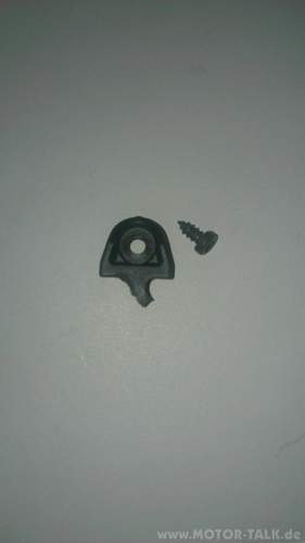

Ich schreib mal in diesen Thread weiter zwecks der Federn im Schiebedachhimmel. Bei mir ist der Hacken der die zwei Federn auf der einen Seite hält gebrochen. dieser ist ja nur hineingeschraubt im Schiebedachhimmel.
Meine Frage, kann man diesen Hacken und die beiden Federn dafür nachkaufen? Gibts im ETKA evtl. infos darüber?
Danke
roccobarocco
Wie bricht man den dort den Haken ab?
Wegen Teilenummer kann Ich später mal schauen...
Hallo Senti,
Ist einfach so gebrochen das Mistding,ist ja ziemlich spröder Kunststoff. Anschliessend rieselt die Teile auf mich herab.
Eine Feder hat sich hinter dem Dachhimmel verabschiedet...die sehe ich wahrscheinlich nie wieder.
Siehe mein Bild von dem gebrochenen Teil im Anhang...

Je nachdem welcher Haken es ist (vorne/hinten) bekommst du sie ja wieder....
Vorne gebrochen-Feder nach hinten geflogen -dann weg 😁
Hast Du gerade alles auseinander?
205070957-w988
Ich habs durch das gekippte Schiebedach rausmontiert, es ist der hintere Haken (zum Kofferraum hin) der gebrochen ist. Mit etwas gedult bekommt man die Federn da auch sicher wieder rein ohne alles zu zerlegen.
Die eine Feder ist definitiv irgendwo hinten weggeflogen, aber solange sie keine Geräusche macht ist mir das egal.
Wie gesagt ist einfach so gebrochen das Ding...nun ja 🙁

Also... wie versprochen:
F0 898 255 sind 1 Satz Zugfedern und kostet 33,50 Euro
Leider steht da von diesen Haken nichts, sie sind nicht aufgeführt.

mhhh....einen Blechstreifen biegen und Löcher bohren... umbiegen und schon hast Du einen Ersatzhaken... falls es keine gibt ?!
Ja hab gerade an das gleiche gedacht,etwas zusammen zu basteln...

Der Haken ist auch schon fast fertig, heute war Bastelstunde im Hobbykeller 🙂
Mal schaun was die Schraubenschüssel so hergibt vieleicht finden sich ja ein paar änliche Federn...
