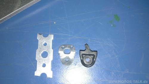

Schon erstaunlich, dass Audi es nicht hinbekommt, ein vernünftiges Schiebedach einzubauen über den gesamten Lebenszyklus. Das Schiebedach in meinem alten 05er 4F war auch zweimal kaputt bis zuletzt besagte Federn nebst diverser anderer Teile irgendwann im Himmel rumkullerten. Durch ein beherztes Bremsen hab ich die dann rausbekommen. Hat zwar noch alles funktioniert aber dass da irgendwas nicht mehr ganz koscher war, war vor allem mit offener Blende deutlich zu hören. Hoffe das SD in meinem MJ 2010 überlebt meine doch recht häufige Nutzung dieses Mal unbeschadet :-)
Die Schiebedächer in meiner Eltern diverser Toyota, Renault und Lexus haben jedenfalls immer zuverlässig funktioniert.
Hier der Nachbau des Hakens, nicht unbedingt schön aber funktionell und haltbarer als dieses Plastikgedöns von Audi. Noch ein wenig schwarzer Lack aus der Spraydose und man sieht nichts mehr.
Das Ding hab ich aus so einem Baumarktblechband das ich noch hatte herausgeschnitten und zurechtgebogen (siehe Bild).

Bin mal gespant wie Du die Feder vorne und hinten wieder eingehangen bekommst.
Platz ist da leider nicht viel....
Werd berichten, hab da schon einen Plan wie das am besten mache. Wird aber erst nächste Woche passieren...
Den Haken kann ich ja festschrauben das geht wenn das Dach gekippt ist mit einer kleinen Ratsche und Torx Bit, hab es ja so abgeschraubt. Würde den Haken mit den Federn dann gleich reinschrauben. Von der anderen Seite der Schiebedachverkleidung mit einem Drahthaken nach vorne ziehen und in den vorderen Hacken dann vorsichtig einrasten. Die Federnenden am hinteren selbstgebauten Haken biege ich vorher zusammen sodass diese nicht mehr wegfliegen können und nach hinten rollen können.
so ist zumindest der Plan,
roccobarocco
So, hab nun die Federn erhalten. Es kommt ein ganzer Satz 4 Federn, 4 Plastikhaken sowie 4 kleine Schrauben.
Das hat alles zusammen ca. 35 Euronen gekostet. Wie vorher oben beschrieben habe ich die neuen Federn mit einem selbstgebastelten Zughaken wieder eingehängt. Alles zusammen hat es ca. 30 min gedauert.
Ist auf jeden Fall eine alternative zum kompletten Abbau des Dachhimmels.
